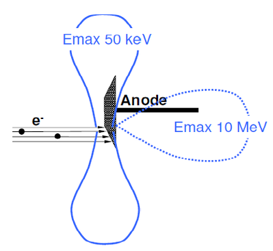

Bonjour je fais les annatut de 2013-2014 et j'ai un probleme sur ce qcm:
QCM9 : A propos des rayons X :
A) En radiologie on applique une tension assez élevée aux bornes du tube à rayons X pour obtenir un flux de rayons
X dans l’axe du tube
B) Le flux énergétique de rayons X correspond à un nombre d’électrons émis par unité de temps
C) Si l’énergie maximale des rayons X est de 50keV, le flux de photons sera perpendiculaire à l’axe des électrons
incidents
D) Si l’énergie maximale des rayons X est de 10 MeV, le flux de photons sera dans l’axe des électrons incidents
E) Aucune de ces propositions n’est exacte
Je ne comprend pas comment on fait la C et la D. Merci d'avance :) :)

Il faut utiliser ce schéma (diapo du cours sur les RX) :
Rien de plus à ajouter normalement, bon courage. :)
