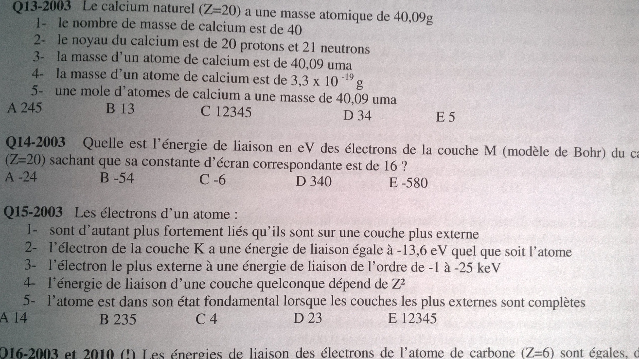

Salut (encore moi ahah)
Dans les annathem,le(s) prof(s) ne font pas du tout attention au signe de l'énergie de l'électron ou celle de liaision alors qui croire ?

Crois les tuteurs parce que la correction de tes anathèmes n'est pas écrite par les profs de toute façon :mrgreen:

Il y a bien "énergie de liaison" dans l'énoncé et toutes les valeurs sont négatives
Ce n'est pas le seul qcm de ce type là
Le prof ne fait pas attention au signe
Donc je souhaite une double correction et une mise au point avec le prof par la même occasion s'il vous plait

PS : la réponse est la A
et oui la D est positive sur cet exemple mais elle est complètement HS

Salut ! :)
Le QCM que tu présentes est quand même assez ancien, il est possible qu'il ait été fait par un autre professeur. Néanmoins, cette année le professeur a bien insisté sur le fait que l'énergie de liaison de l'électron est l'énergie qu'il faut apporter pour arracher l'électron au noyau, et qu'il s'agit donc d'une énergie notée positivement (valeur absolue de l'énergie de l'électron qui est négative)
Donc pour un QCM, il faudra une énergie de liaison qui sera positive
Est ce que c'est plus clair pour toi ? :)
