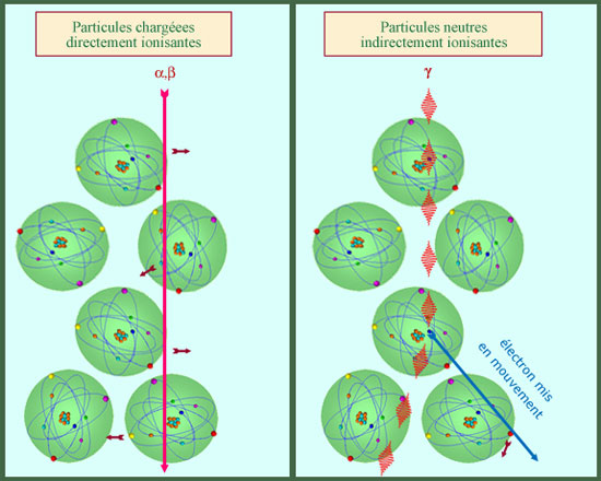

J'ai du mal à comprendre le pourquoi d'une interaction directement ou indirectement ionisante; on nous dit que l'ionisation est la capacité à produire un ion; par exemple à la page 11 de la ronéo on dit "les photons sont indirectement ionisants, par le biais des électrons qu'ils mettent en mouvement" :arrow: les ionisations du photo electron sont possible grace au photon donc c'est bien indirect mais se que je comprend pas c'est qu'au moment ou on créer notre photo elec, l'atome en question perd un electron et est donc ionisé lui aussi :arrow: le photon incident a bien créé un photo electron mais aussi directement un ion à partir de l'atome de depart (qui a cédé son electron) non :hypnotized: :hypnotized: :hypnotized: ?
Voilà j'espère que c'est compréhensible, merci :dance:

En fait on parle d'ionisation indirecte pour les photons tout simplement car leur interaction avec les électrons est stochastique (aléatoire).
Tout est expliqué dans cette image :
Dès l’instant où une particule est chargée, la matière étant elle-même chargée, il y a un caractère d’interaction obligatoire avec la matière et l’énergie est déposée directement dans la matière contrairement aux photons qui déposent indirectement leur énergie dans la matière par l’intermédiaire des électrons (et les neutrons par l'intermédiaire des protons de recul) et ce de manière aléatoire (leur interaction n'est pas obligatoire).
J'espère que vous avez compris. :P

Messagepar Julián » 17 Nov 2014, 15:40
Ca marche !
En fait bien que se soit aléatoire c'est le premier e- éjecté par le photon qui me fait buger mais bon je vais rester sur l'aspect obligatoire/non obligatoire :)
Merci pour ton explication ! :male-fighter2:
