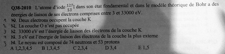

J'ai un petit bug sur un item du concours 2009
Toute les propositions sont juste, mais j'ai la B me pose problème, j'ai pensé a calculer le nombre Max d'électrons par couche, ce qui est dit dans ce post viewtopic.php?f=488&t=47920&p=289177&hilit=Couche+o+pas+occupée#p289177
Mais j'ai aussi raisonné avec la chimie G en me disant que la couche O correspondant a n=5
Et la couche de valance est 5s2 5p5
Donc je sais bien qu'on est pas en chimie G, mais ça m'embête quand même un peu !
(A moins que je mélange tout et que ça n'ai rien a voir)
Merci d'avance, bonne journée :)

Bah en fait par couche tu as 2n^2 électron donc
K = 2 elec
L = 2*2^2 donc 8 elec tu en es a 10
M = 2*3^2 donc 18 elec tu es a 28
N = 2*4^2 donc 32 elec tu en es à 60, or ton iode a 51 proton donc 51 électron. Ça veut donc dire que c'est ta couche N dans laquelle se trouve ses électrons les plus externes.
Vu que ta couche O dépasse ce nombre elle est obligatoirement vide. Voili voilou ;)

En fait ça j'ai compris, mais c'est pas logique avec ce qu'on apprend en chimie (alors peut être que ça n'a rien a voir) mais si tu fais la configuration électronique tu trouves
1s2 2s2 2p6 3s2 3p6 3d10 4s2 4p6 4d10 5s2 5p5
Donc avec cette version la couche O (n=5) serait bien remplie ...

Bah en fait je pense qu'il ne faut pas penser comme ça !
Parce que si tu regardes bien
K = 2 elec = s
L = 2+ 6 soit s p
M = 10 + 8 soit s p d
N = 14 + 18 soit s p d f
Je le verrai plutôt comme ça. En fait ça n'a pas a voir avec la config mais seulement avec l'orbitale que l'on remplit ça me paraît cohérent vu qu'à chaque fois la différence d'électron correspond au remplissage d'une orbitale de degré "supérieur" remplie

MMMMMMMMMMMEEEEEEEEEEECCCCCCCCCCCCC (BOB) tu pars beaucoup trop loin!!!! (comme d'hab!)
Tu fais juste tes 2*n^2
Tu vois bien que a ta couche N tu peux déjà foutre 58 électrons, là t en as que 53 à placer, Bam tu les mets et puis basta! Et tu t'arretes là!

En réalité, il s'agit de deux classifications bien différentes :
- Pour les configuration électroniques : on répartit les électrons en fonction de leur énergie (et leur spin)
- Pour les couches électroniques : on répartit les électrons en fonction des zones qu'ils occupent autour du noyau
Il y a certes des ressemblances voir équivalences entre les deux, mais elles restent différentes, surtout que les couches électronique ne sont qu'une approximation vu qu'il existe encore des sous couches selon les moments cinétiques des électrons.
J'espère que ça te suffira pour répondre sinon n'hésite pas à demander. :P
