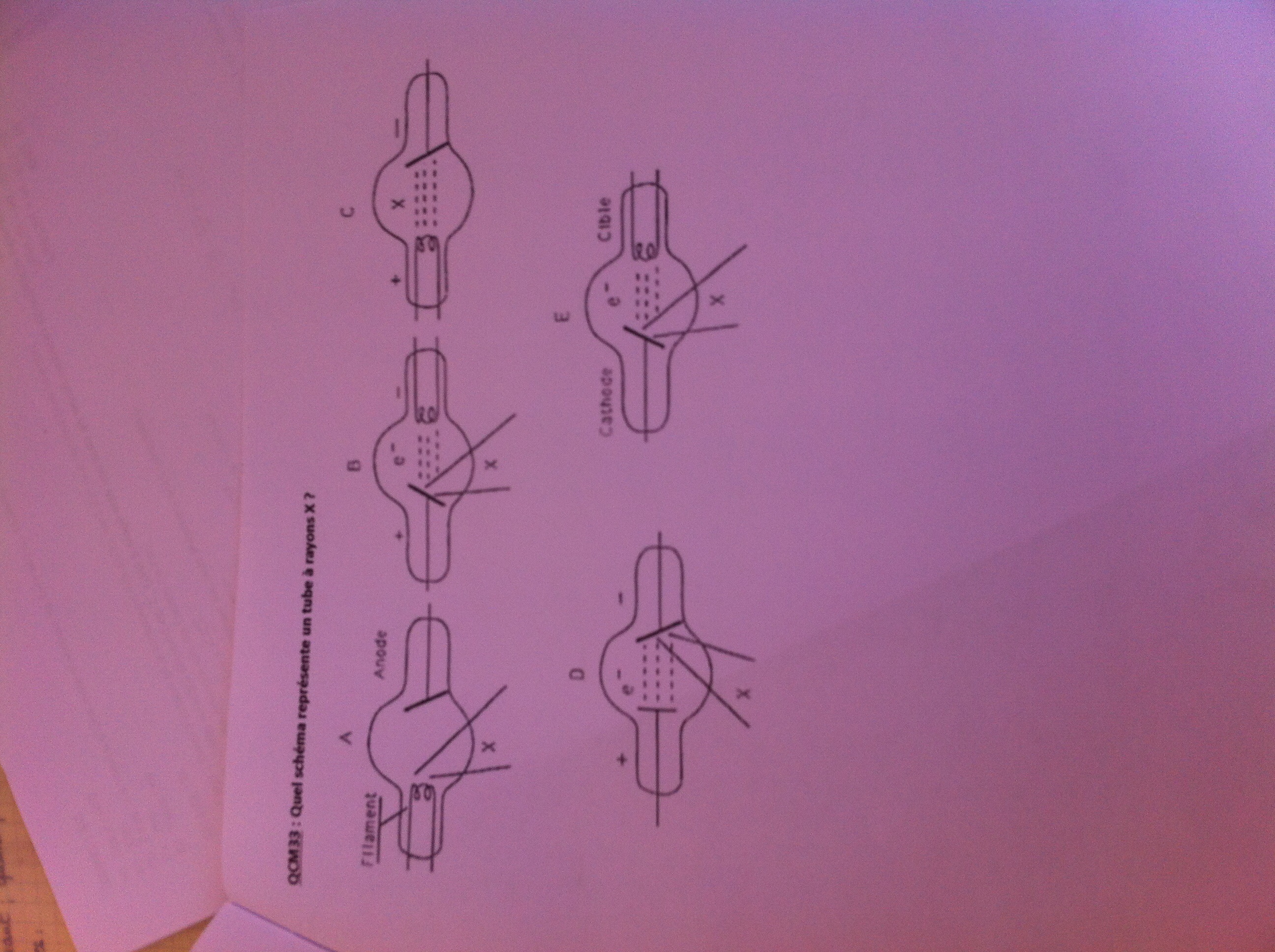

Messagepar MarionL. » 16 Nov 2014, 14:05
Bonjour :)
Je ne comprends pas pourquoi c'est B, et pas D...
Merci et bonne journée !!

En D tu n'as pas le filament chauffé d'où partent les électrons, qui est d'ailleurs une cathode négative et non pas positive comme le schéma l'a indiqué donc c'est doublement faux. :P

Ah oui d'accord j'y étais pas du tout merci :D

De rien, n'hésite pas à demander si t'as besoin de plus amples explications sur le tube à rayons X. :P
