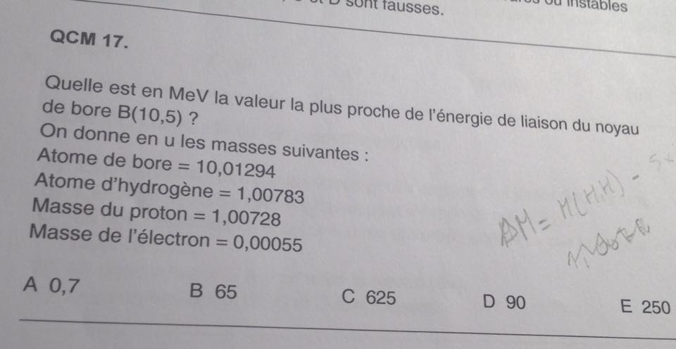

Bonsoir :)
Lorsqu'on demande de trouver la valeur la plus proche de L'El du noyau de Bore (10,5) et qu'on ne connait pas la masse des neutrons (on ne l'a pas en donnée: on a seulement la masse de l'atome de Bore, de H, mp et me), on considère masse neutrons = 0 ??
Merci d'avance :)

Vu que c'est une approximation et que tu n'as pas la masse du neutron, essaie d'approximer avec la masse du proton et regarde si ça marche, mais encore une fois difficile de t'aider sans tout l'énoncé. :/ (annatut ? annales ? DM ?)

Oui c'est le 17 de l'année dernière :

En fait il existe une astuce pour ce QCM. :)
Tu sais que l'énergie maximale de liaison par nucléon est de environ 8,5 MeV (fer) et au minimum 1 MeV (deutérium).
Ton atome de bore présente 10 nucléons et on te donne des énergies de liaison du noyau. La seule réponse exacte est une énergie de liaison du noyau qui correspond à une énergie de liaison par nucléons compris entre 1 et 8,5 MeV. Pour le vérifier, tu dois diviser l'énergie de liaison du noyau par 10 pour chaque item.
Item A : 0,7 / 10 = 0,07 MeV d'énergie de liaison par nucléon, c'est bien inférieur à 1 MeV, c'est impossible.
Item B : 65 / 10 = 6,5 MeV d'énergie de liaison par nucléon, c'est une réponse possible.
C) D) E) donnent une énergie de liaison par nucléons > 8,5 MeV, ils sont donc faux.
Donc la bonne réponse est B : l'énergie de liaison du noyau est de 65 MeV (ce qui correspond à 6,5 MeV d'énergie de liaison par nucléons comme on vient de le voir).
Tu as compris ? :)
