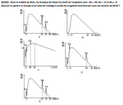

QCM 24 " L'augmentation de la haute tension U provoque l'augmentation de l'énergie des photons X caractéristiques" compté faux mais je ne vois pas pourquoi :/
Vu que U=Emax non?
QCM 25 J'avoue que j'ai pas trop compris la différence entre le A et le E
C'est quoi K béta alpha?
Merci pour votre aide!
Bonne soirée

je pense que lorsque l'on parle de << Energie des photons X >> ça sous entend les Raies du spectre.. donc non ça ne va pas les augmenter :) (j'en suis pas 100% sure..)
Pour le QCM 25.. je ne sais pas à quoi correspond le K ... Mais la différence entre le A et le E c'est le petit << L alpha >> au niveau de la raie 67 .. (qu'est ce que ça signifie... I don't know :P)

Les photons X caractéristiques correspondent au spectre de raies des atomes de la cible (donc à l'énergie de chaque couche électroniques), ces raies ne changent pas d'énergie avec la tension. :P
Pour le QCM 25 ça te gênerait pas de me copier le QCM ? Merci. :)

Et pour le QCM 25, ce sont des spectres donc pour recopier l'item ça va être dur :/

salut, tu peux prendre une photo du QCM please ? comme ça on voit les spectres, merci ^^

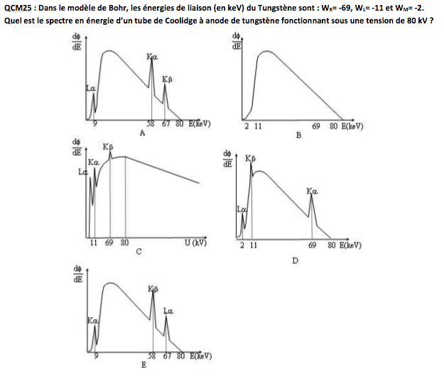

Je crois que c'est de se qcm qu'Emilie parle ;)

alors les K (alpha ou bêta) ce sont les photons de fluo produit lors des réarrangements possibles par redescente vers la couche K et Lalpha le photon de fluorescence possible par réarrangement vers la couche L. Dans l'item E, tu as Lalpha = 67 keV alors que cette énergie de photon correspond au réarrangement de M vers K (|Wk|-|Wm|), la couche L ne rentre pas en compte ici donc ce graphique ne peut être correct. Pour faire plus simple tu peux aussi te dire que c'est les réarrangement vers K qui produisent les photons les plus énergétiques vu que c'est la couche la plus interne donc avec l'énergie de liaison la plus forte.
j'espère que c'est clair, bonne soirée :bye:
