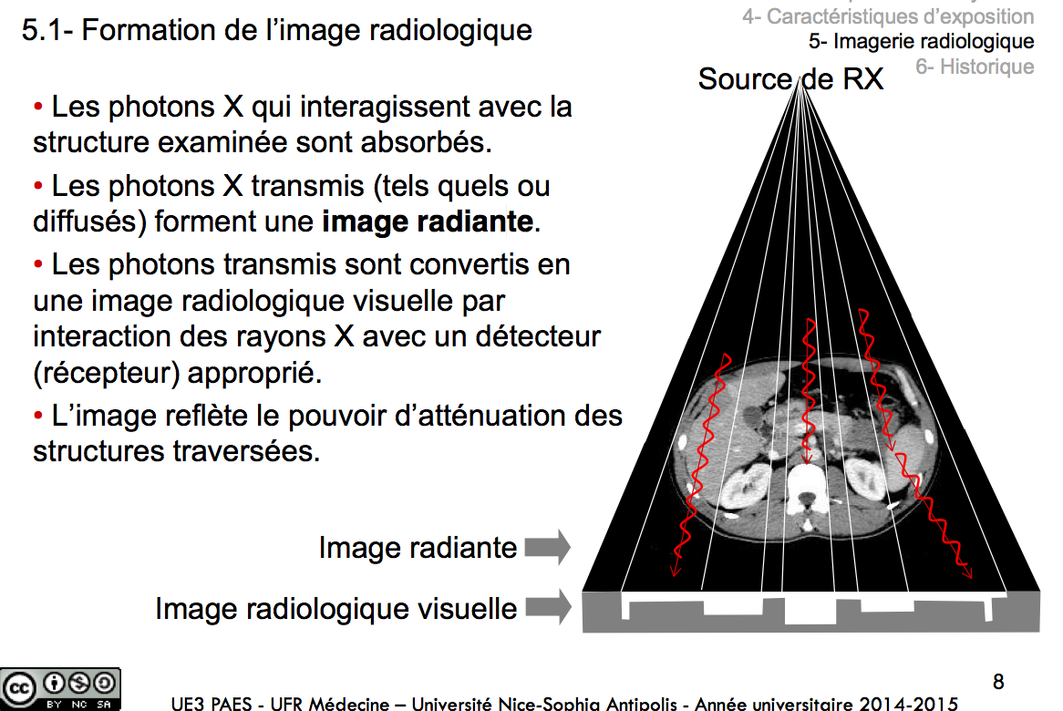

Bonjour, l'item C:
Les photons X transmis doivent intéragir avec un détecteur pour former une image radiologique visuelle.
Je croyait qu'ils formaient une image radiante qui elle va être traitée informatiquement pour donner une image visuelle ?
Merci :D

Re: tuto 18/11 qcm 23 C
Messagepar Baboushka » 26 Nov 2014, 18:14
Coucou :alien:
@keanuls comme l'explique cette diapo:
c'est le détecteur qui responsable de la formation de l'image radiologique visuelle, l'image radiante est l'image formée par les photons X eux mêmes: elle n'a pas besoin d'appareil en plus pour exister (sauf qu'avec nos yeux on ne peut pas la voir, on est pas capables de voir ces rayonnements). Le détecteur convertit cette image radiante (de longueur d'onde trop haute) en image visuelle (=visible par nous). Il est donc nécessaire.

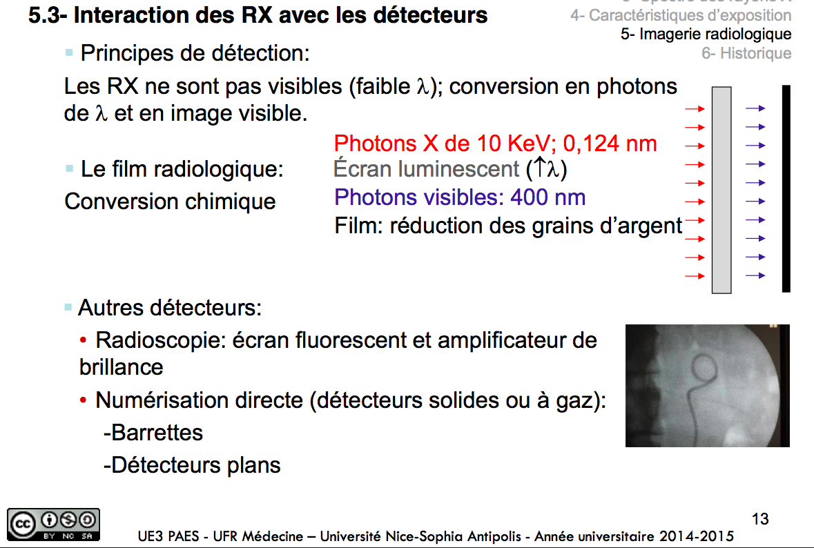

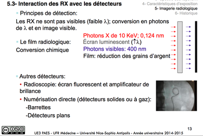

@Keanuls @electronlibre comme le montre cette diapo,
tu vois qu'il existe plusieurs types de détecteurs (film radiologique, écran luminescent et amplificateur de lumière ..etc). Ce terme est un terme plus général.
electronlibre a écrit:. Pour moi le detecteur ne peut pas detecter une image visuelle s'il n'y a pas cet ecran fluorescent avant .. je l'ai compté faux pour ca
Comme tu le vois, l'écran fluorescent est un type de détecteur.
J'espère que c'est plus clair! Bonne journée :bye:
