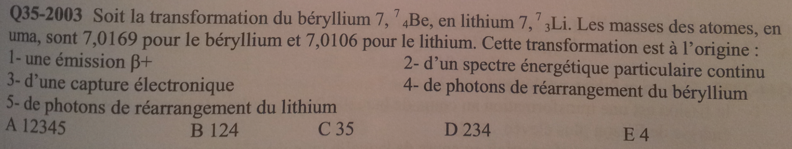

Messagepar A!ex » 23 Nov 2014, 14:01
Bonjour, je ne comprends pas pourquoi la correction donne la réponse C (35) d'après mes calculs avec les données j'aurais mis 1235, en fait je ne comprends pas pourquoi la 1 et 2 sont FAUSSES, le spectre est bien continu et avec les données on trouve une énergie supérieure à 1,022 MeV, donc B+ possible. Merci d'avance. Bonne journée :) PS : QCM en fichier joint

Messagepar Luffylink » 28 Nov 2014, 16:44
A!ex a écrit:Bonjour, je ne comprends pas pourquoi la correction donne la réponse C (35) d'après mes calculs avec les données j'aurais mis 1235, en fait je ne comprends pas pourquoi la 1 et 2 sont FAUSSES, le spectre est bien continu et avec les données on trouve une énergie supérieure à 1,022 MeV, donc B+ possible. Merci d'avance. Bonne journée :) PS : QCM en fichier joint
Attention, avec les vieux annathèmes, le principe de réponse aux question n'est pas du tout le même
Là on te demande pas de cocher quelles réponses sont justes, on te demande de donner la combinaison de réponses justes
Or là la proposition 4 est fausse : "Cette transformation est à l'origine de photons de réarrangements du Bérylium" (donc dans le cas d'une CE)
Or ce sont des photons de réarrangement du Lithium qu'on pourra observer, car les photons de réarrangement proviennent de l'atome fils dans une CE
Comme la proposition 4 est fausse, l'item A : 12345 devient faux et seuls seront vrais les items avec les combinaisons de proposition juste
Ici en l’occurrence, seul l'item C est vrai : 35 :P

Messagepar Mewtwo » 28 Nov 2014, 19:18
Désolé du temps de réponse. :crying:
Luffylink t'as bien répondu pour le premier QCM qui te posait souci, tu élimines facilement toutes les réponses qui contiennent la proposition 4 qui est fausse.
Ensuite, pour le second QCM je suppose que les items ont été mal recopié (ou bien l'énoncé). Ici la seule proposition possible est en effet 4. :)
