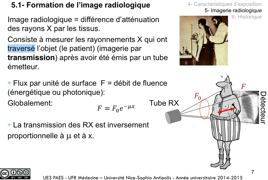

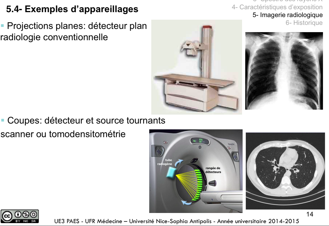

Messagepar Baboushka » 09 Déc 2014, 13:49
Mewtwo a écrit:Le problème finalement c'est qu'on se retrouve avec :
- Scintigraphie imagerie à Photon Gamma = Imagerie à émission, ce qui me semble le plus logique.
- Le scanner est une imagerie par émission, ce qui a été dit aussi l'an dernier (cf "le scanner est un émetteur de
rayonnements.").
je suis d'accord sur le fait que le scanner est un émetteur de rayonnement mais c'est justement pour cela que cela fait ce cette technique d'imagerie une imagerie par transmission: les rayonnements sont émis --> traversent le patient --> sont transmis sur un détecteur à la différence de l'imagerie par émission (TEP, gamma caméra) ou le rayonnement est directement émis par le patient à qui on a injecté un produit.
Pour faire simple : est ce que les photons trouvent leur origine "dans" le patient ? (--> émission) ou traversent-ils le patient? (--> transmission)
- Le scanner est une imagerie par transmission ce qui me semble logique aussi mais qui n'a pas été dit...cf explication juste au dessus, cela a été indirectement dit car un scanner c'est juste des émetteurs de RX qui tournent autour d'un patient, la radiographie (RX) est un type d'imagerie par transmission donc le scanner aussi :)
je vous mets un petit combo de diapo pour appuyer mes propos:
Et on peut tout à fait dire que le scanner est une imagerie par détection au même titre que la scintigraphie avec le raisonnement qui a été fait.cette question ne tombera pas car toutes les techniques d'imageries sont des "imageries de détection" (car sans détecteur on n'a pas d'image) ce qui faut différencier c'est les imagerie de transmission et d'émission comme ce qui a été vu au dessus.
Donc on a un almagame entre les deux imageries à ce niveau, rendant les choses compliqués. :dont-know: L'explication se tient mais à ce compte là même les radiographies planaires sont des imageries par émissions , or quand on fait une rapide recherche sur google, le seul truc qu'on trouve sur l'imagerie par émission c'est la scintigraphie et la TEP.
Enfin retenez les deux versions qui ont été donné et résumé dans le post de Baboushka. et ouiiii :party: :P
