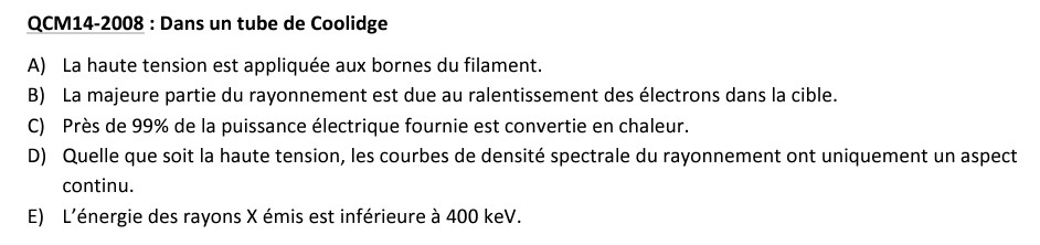

Messagepar BOB » 27 Nov 2014, 19:23
Salut a toi qui lis ce post
La question a déjà été posé dans les archives mais je ne suis pas d'accord avec les réponses qui ont été donne 8)
:arrow: Vous comptez Vrai l'item B
Mais de ce que je comprend ça voudrais dire que le ralentissement des électrons permet l'émission du rayonnement
Pourtant j'aurais plutôt tendance a dire que c'est le rayonnement qui induit une perte d'énergie donc un ralentissement
En gros j'aurais compte litem juste si ça avait été : La majeur partie du rayonnement INDUIT le ralentissement des électrons dans la cible
:arrow: pour le C juste histoire d'être sur, cette année le prof a dit que 95% était transforme en chaleur... Si il met 99% comme dans cet item on le compte quand même juste (tant qu'il dit pas 70/80%) ^^
Merci d'avance, bonne soirée

Messagepar Baboushka » 01 Déc 2014, 01:00
SALUT ! :)
pour l'item B, l'item est peut être un peu mal formulé, mais le prof cherche à voir que vous avez bien compris que la majeure partie du spectre des RX (la partie continue) est composé des photons de freinage. Ça ne va pas plus loin ;)
pour l'item C, cette année il a dit 95% je me suis posée la question en corrigeant les annales mais ça collait pas avec les groupements de réponses, oui je ne pense pas qu'il piège à 2-3% près, en plus cela doit être variable d'un tube à l'autre... À votre place je retiendrais que le rendement est inférieur à 10%.
Voili voilu, bon courage pour la suite :bye:
