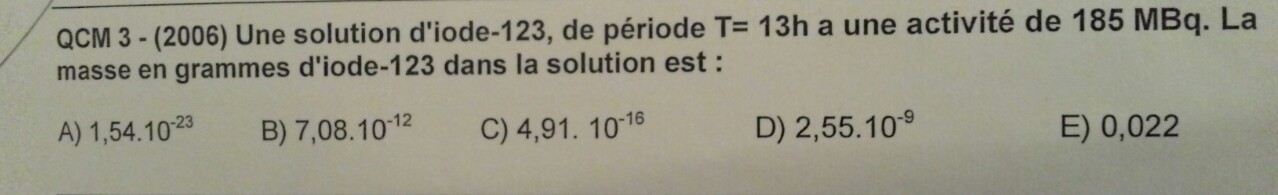

Bonjour,
J'arrive pas a faire ce qcm des annales @@
Si un tuteur trop fort pouvait m'aider ;)

En premier il faut chercher quel est le nombre d’atomes d’iode-123 sachant qu’on sait que l’activité est de 185 MBq.
Tu sais que :
A123(0) = λ N123(0) <=> 185 x 106 = λ x N d'après les données de l'énoncé.
Et que :
λ = ln 2 / T = 0,693 / 13 x 3600
Partant de là, tu en déduis que N = A / λ = 185 x 106 / (0,693 / 13 x 3600) = (185 x 106 x 13 x 3600) / 0,693 = 1.25 x 1013 atomes.
Du nombre d'atome tu dois en déduire la masse sachant que Miode = 123 (c'est à dire convertir en mole, puis des des moles convertir en grammes).
Si tu n'as pas compris ou tu ne trouves comment faire la suite n'hésite pas à demander. :P

C'est justement la suite qui me pose un problème hihihi :curl-lip:

Eh bien n (en mol) = Nombre d'atome / Nombre d’Avogadro puis m (la masse) = n x Miode tout simplement. :P

merci !!!
