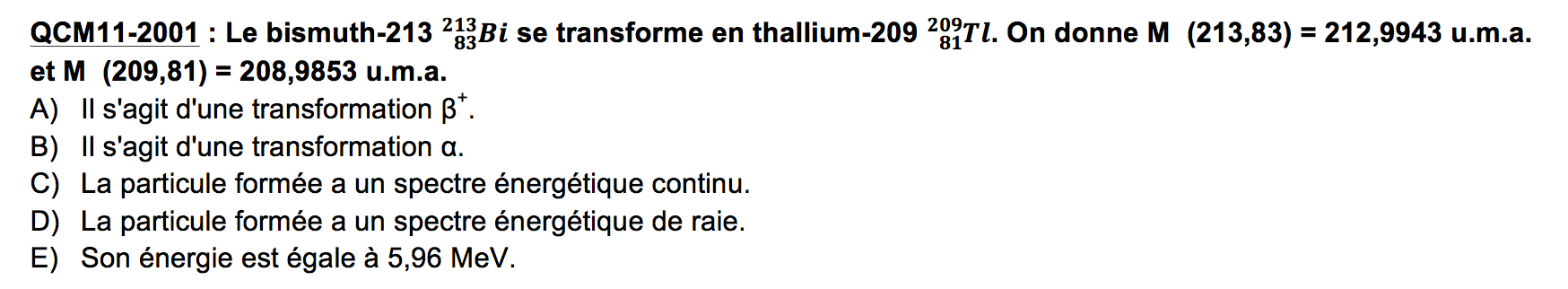

Bonjour, :)
pour le QCM 11 (année 2001), je n'arrive pas à faire le calcul pour l'item E, je ne trouve pas la bonne réponse, est-ce que quelqu'un pourrait m'expliquer comment faire svp ?
Merci beaucoup :)
rep V : BDE

Hello ^^
Alors, si j'ai bien compris, eh bien, ici il manque une donnée pour répondre à cette question E... En effet, il faut normalement connaître la masse de la particule alpha (elle vaut 4.0026 uma), émise lors de cette transformation radioactive ;)
Ensuite, tu calcules le défaut de masse (Masse de l'atome du père-masse de l'atome du fils-Masse de la particule alpha ), puis pour connaître l'énergie libérée emportée par la particule alpha en MeV, tu multiplies par 931.5 :P, et normalement si tu fais le calcul avec les données du problème, tu trouves bien que l'énergie libérée par la réaction est bien de 5.96 MeV, donc ta particule alpha, elle a pour énergie cinétique 5.96MeV...
Voilà, j'espère que c'est clair...
Attends peut-être la confirmation d'un tuteur (pour vérifier que je ne t'ai pas dis de bêtises...) :D

C'est très clair !! Erreur de calcul.. Merci beaucoup pour ta réponse !! :D :)
