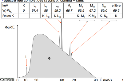

En bossant le cours sur les RX j'ai fais ce QCM : http://i.imgur.com/YXjortF.jpg
Le problème c'est que je comprends bien le fait qu'on ai une raie à 67 une à 58 une à 9 et que la partie continue touche l'axe des abscisses en 80. Ce que je comprends moins c'est pourquoi la réponse à cette question est là A et pas la E ? :o

Dans le cours la première c'est une raie de la couche L

bonne réponse de naissant 2, la première raies correspond à un réarrangement vers L hv= |Wl|-|Wm| car les photons par réarrangement vers K sont plus énergétiques (|Wk| > |Wl|). Je rappelle que plus une couche est interne, plus les électrons de cette couche ont une énergie de liaison importante.

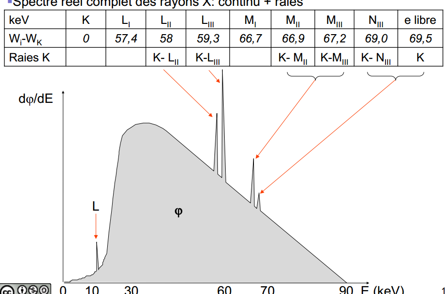

Ok pour la lettre L, maintenant par rapport à Kalpha et Kbêta est-ce qu'il y a aussi un ordre ou pas du tout ? :)

salut je vais tenter de t'expliquer le truc
en fait comme te l'as dit Baboushka les couches sont de moins en moins énergétiques (K, L, M etc)
donc quand tu fais ce genre de qcm, tu soustraits à la couche K les autres couches successivement
et comme la couche L est plus énergtique que la couche M etc, K-L sera inférieure à K-M par exemple, et donc on aura d'abord la raie K-L puis la raie K-M dans le spectre, puisque c'est par ordre croissant d'energie.
Et les raies Kα correspondent aux transitions L -> K
Les raies Kβ correspondent aux transitions M -> K, N -> K, e- libre -> K
Les raies L correspondent aux transitions M -> L
J'éspère que c'est plus clair, sinon re demande plus d'explication :bye:

Ok j'ai pigé ! :D
Merci du schéma ! :)
