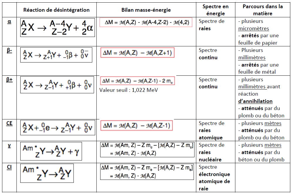

Bonsoir :)
Puis je avoir confirmation sur ces différentes notions ?
Aplha spectre de raie
Beta - spectre continu
beta + spectre de continu
CE spectre de raie exclusivement ? les photons de fluo font un spectre continu ou de raie ? electron auger c'est de raie ?
Gamma spectre de raie
CI pareil que pour le CE, spectre de raie exclusivement ? les photons de fluo font un spectre continu ou de raie ? electron auger c'est de raie ?
Merci de votre aide :)

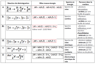

Tableau récap fait par le ronéiste de l'an dernier :)
Errata : les bêta + sont bien arrêtés et non pas atténués
En ce qui concerne les électrons Augers et photons de phosphorescence, ils concernent aussi bien la CE que la CI. C'est un spectre de raie électronique pour le premier et atomique/électromagnétique de raie aussi pour l'autre. :P

Merci bcp :)
