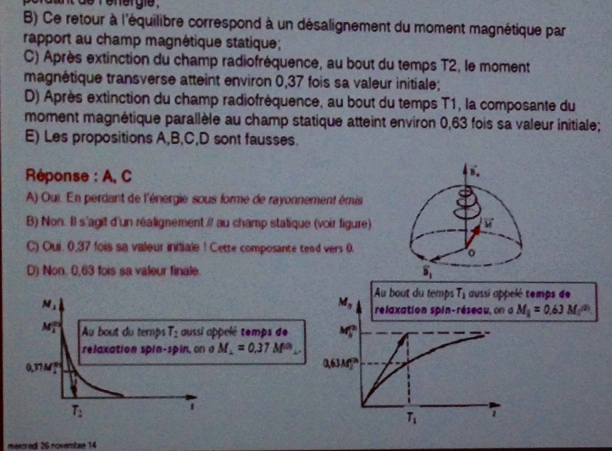

En haut il est marqué "On a des variations de T1 [...] pour récupérer 63% de sa valeur initiale"
C'est pas valeur finale plutôt ?
Bonne journée

En physique on nous dit bien que t1 recupere 63 % de sa valeur FINALE, le prof a meme posé un item la dessus a la SDR , or en biophy il repete pas mal de fois "valeur initiale" roneo 12 p.9 également , doit-on considerer (pour la biophy) que l'item posé en physique est Vrai?
Merci (desole cyril je profite de ton post pour poser ma question aussi) :)

Pour moi c'est bien la valeur initiale, puisque dans le cours précédent on a vu qu'il perdait sa magnétisation en z par l'onde de radio-fréquence (il bascule par rapport à l'axe de B0 donc il décroit en z). Ensuite pendant le temps de relaxation, on arrête cette onde de radio-fréquence et il récupère sa magnétisation, celle qu'il avait avant l'onde, et T1 est le temps de recroissance de l'axe z (longitudinale), c'est à dire le temps qu'il met pour retrouver la magnétisation qu'il avait AVANT l'onde,autrement dit le temps qu'il met pour retrouver la valeur initiale de magnétisation. En tout cas moi j'ai compris ça a peut près comme ça, après je sais as si c'est très clair ou si ça répond à ta question.. :/

Je suis d'accord avec toi , mais cest un justement un point de vocabulaire qui pose soucis , en physique on nous parle bien de valeur finale donc on considère la fin de la relaxation et pas sa valeur pendant la precession(qui est la meme je te l'accorde) ,alors qu'en biophy il parle des deux employant un coup "finale" un coup "initiale" cest pour ca que j'aimerais savoir quoi repondre a un item sur ce sujet
Voila l'tem dont je parlais (de la SDR)

Voilà ça dépend à partir de quel moment on prend ça en fait
Précession : 63% de sa valeur initiale
Relaxation : 63% de sa valeur finale

C'est un point important que vous soulevez et pour pas qu'il y ait d’ambiguïté on va envoyer un mail. :)
