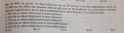

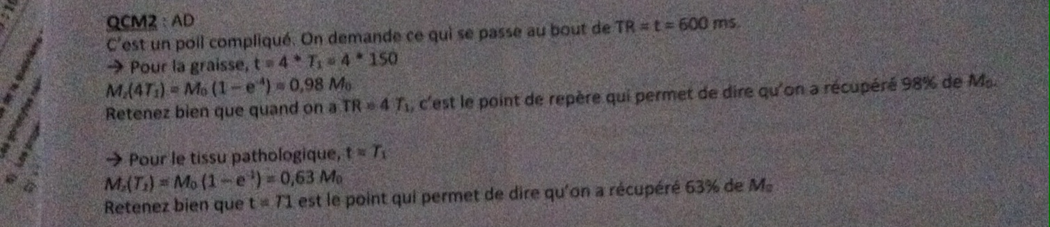

Coucou, le prof donne AD comme réponse, le problème c'est que dans l'énoncé il nous dit que pour les 2 tissus les composantes verticales sont de 4 T1, du coup le tissus pathologique ne devrait pas aussi avoir retrouvé 98% de sa valeur initiale ?

Messagepar MarionL. » 03 Déc 2014, 19:04
Même question :)
(mais en regardant les items et la correction je pense qu'il voulait plutôt demander ce qu'il y avait après T=600ms)
Mais je suis d'accord avec toi l'énoncé n'est pas clair du tout et puis a 4T1, on a 98% que ce soit pathologique ou pas ;)

Et moi j aimerais rajouter qu il parle de 63% de sa valeur initiale alors qu en physique on a vu que c était de la valeur finale !! =)

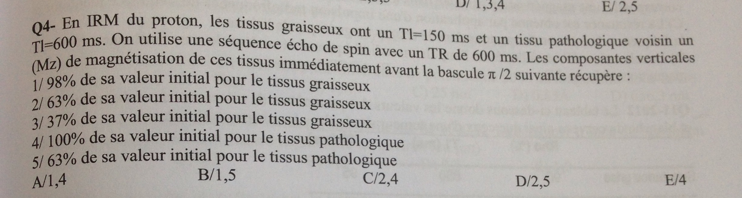

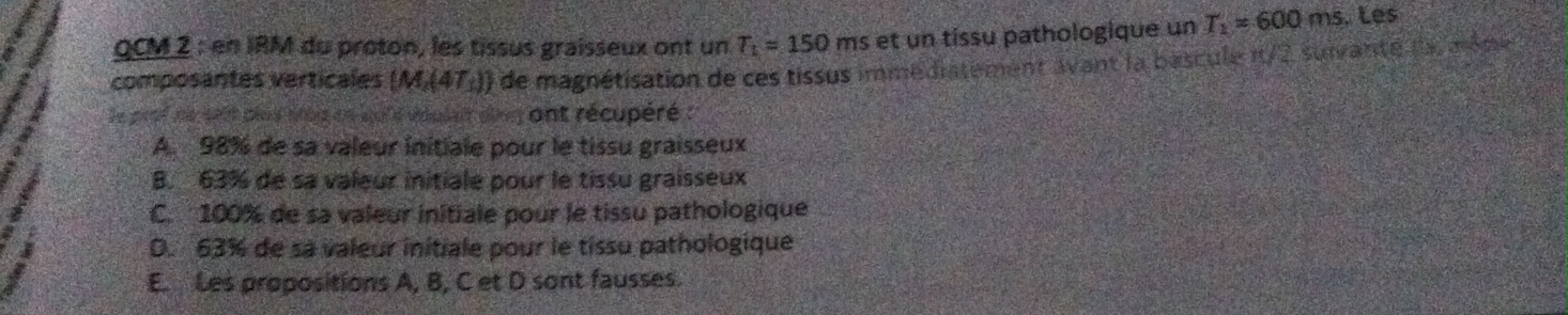

Messagepar electronlibre » 05 Déc 2014, 16:36
Je crois que le véritable enoncé cest ca ( annathèmes) en tout cas ca devient de suite plus logique :p

Oui je veux bien que les profs ne donnent pas toujours les même versions mais là on a quand même la même courbe de recroissance de M0 longitudinal et on voit bien que c est 63% de la valeur finale donc c est bizarre de changer de version =)

Messagepar Nucléoline » 06 Déc 2014, 16:15
Oui sauf que le prof considère que c'est sa valeur initiale puisque qu'en fait il considère Mz AVANT la bascule. Avant la bascule la composante est a 100%, puis après la bascule 0%, et ensuite elle recroit pour atteindre sa valeur initiale, càd celle avant que la bascule vienne tout chambouler, donc du coup ça parait logique aussi dans ce sens là ;)

Messagepar Bené » 06 Déc 2014, 18:45
Je pense que c'est juste l'énoncé qui est chelou, electronlibre avec son screen a raison, enfin selon moi, comme TR est pas renseigné, on peut pas comparer grand chose :)

Messagepar Mewtwo » 06 Déc 2014, 23:04
Bonsoir !!
Désolé du retard, pas de bol on a pas eu la ronéo 12 pour le moment, donc j'vais me débrouiller avec le QCM seulement que tu as gentillement photographié pour nous. <3 Le seul truc c'est que j'arrive pas à distinguer une partie de l'énoncé en gris. :/
Pour ce qui est du QCM du prof, je ne comprends pas moi-même la formulation, peut-être est-ce le/la ronéiste qui a mal retranscrit, car le QCM des annathèmes en revanche ne pose aucun souci de compréhension et présente les mêmes solutions que le QCM effectivement vu en cours.
Si je devais arranger l'énoncé, je dirais "... Au bout d'un temps correspondant à 4 T1 du tissu sain les composantes verticales Mz(T1) de magnétisation de ces tissus [...]". Mais je ne sais pas ce qui a été effectivement dit en cours donc bon. En tout cas la correction donnée en cours est clairement en accord avec le QCM des annathèmes.
