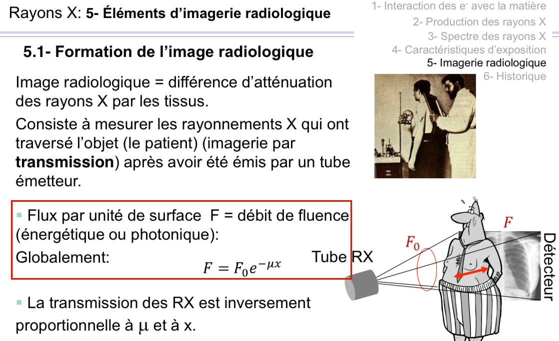

Juste pour avoir confirmation que le débit de fluence = dE/(dS*dt) et pas dE/dt comme marqué dans la ronéo.. Pour que ce soit clair je vais dire ma version :
:arrow: Flux énergétique = dE/dt en W
:arrow: Fluence énergétique : F = dE/dS en J/m2
:arrow: Débit de fluente énergétique = dE/(dS*dt)
L'année dernière je me souviens que Magné <3 <3 avait grave insisté la dessus mais cette année je sais pas ce que Darcourt en pense.. :question:
Bon voilou dites moi si c'est bien la version à retenir :D

en effet cette version est dans la ronéo de l'année dernière mais par contre elle n'est ni dans le poly de l'année dernière, ni dans le poly de cette année, ni dans la ronéo de cette année. La version de la ronéo de cette année et du poly de cette année concordent donc retiens celle là. Le prof posera les questions à partir de son poly n'oubliez pas. Bonne soirée :)

Je suis d'accord avec toi mais y'a un truc qui coince si on considère que le débit de fluence = dE/dt parce que dans ce cas il est équivalent au flux et ça me parait impossible non ? :dont-know: En plus de ça le débit de fluence devrait logiquement correspondre à la fluence en fonction du temps et devrait comprendre une composante surfacique..

je rajoute que dans le cours sur les rayons X il met une autre version, qui parait plus logique.. :dont-know:

Salut, désolée de répondre si tardivement, sincèrement je pense que le prof s'en fou, la version de la ronéo de l'année dernière a été donnée par Magné. Tu as surement raison mais le prof fait ses questions à propos de ses diapos, si la question tombe (ce dont je doute fort) la réponse sera celle du diapo: retiens la version donnée dans les RX pour le cours sur les RX et la version donnée dans radioprotection pour le cours sur ça. Je suis désolée de ne pas avoir poser la question au prof mais il n'aurait de toute façon jamais changé une version de son diapo à 3j des partiels sachant que le sujet est déjà imprimé depuis longtemps même si sa version est peut être incorrecte.
Bref vous inquiétez pas, si vous prêtez attention à ce genre de détails vous êtes largement au point en biophy ;) Bon courage pour demain
