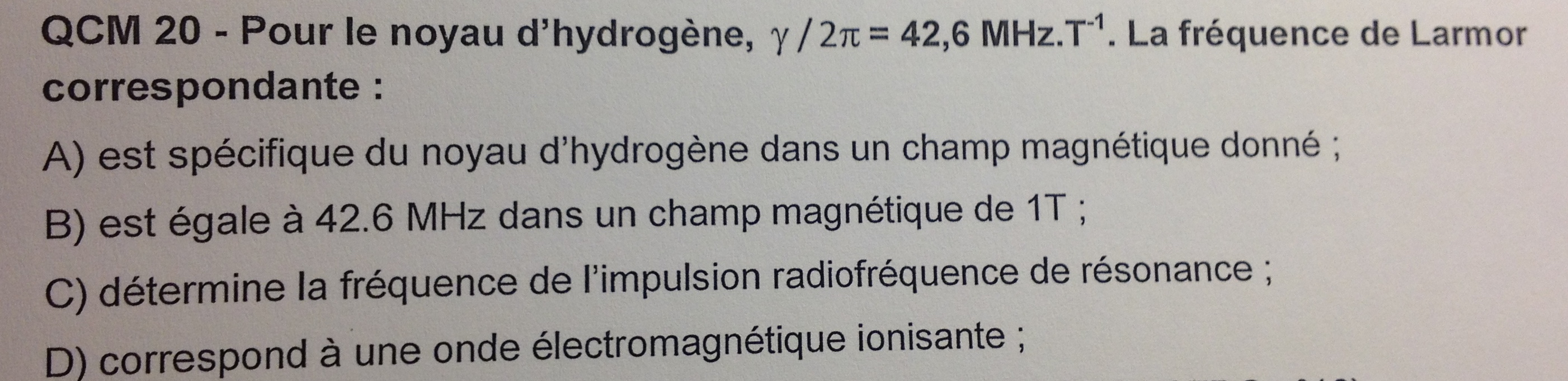

Messagepar ladymyr » 05 Déc 2014, 23:30
Bonsoir :)
Je voudrais savoir comment on fait pour savoir si la D est vraie ou fausse ?
Merci :)

Messagepar Alycia » 05 Déc 2014, 23:35
Salut ! Moi j'aurai pris la fréquence calculée et je me serais servie de la formule lambda=c/v puis j'aurais regardé si le lambda est inférieur à la gamme des longueurs d'ondes du visible (400/800nm), mais il y a surement d'autres méthodes :)

Messagepar Mewtwo » 06 Déc 2014, 17:07
Vous n'êtes censé faire aucun calcul sur ce genre d'item. Les ondes utilisés en IRM sont des ondes radiofréquences donc du domaine radio du spectre électromagnétique, c'est TRES TRES loin du domaine ionisant qui se situe à partir de l'UV. :)

Messagepar ladymyr » 06 Déc 2014, 20:09
Okay, ça marche :) Merciiii bcp :)
