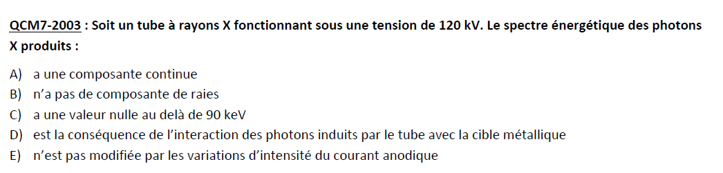

Messagepar i_k6 » 06 Déc 2014, 16:40
Salut ! ;)
Cet item est compté faux, mais je ne comprend pas pourquoi parce que ronéo 4 page 4, il écrit qu'une modification du milliampérage ne modifie pas les raies caractéristiques, donc j'aurai mis vrai pour cet item
Si quelqu'un peut m'expliquer où est mon erreur :bashful:
Merci :D

Le spectre énergétique X dont il est question dans l'énoncé présente une composante continue et de raies. La composante continue étant modifié avec l'ampérage, l'item E est faux. :)

Donc si je comprend bien, la composante continue est modifiée avec l'ampérage, mais la composante de raies reste la même?

C'est ça, car intrinsèquement liée aux énergies des couches électroniques des atomes de la cible. :)
