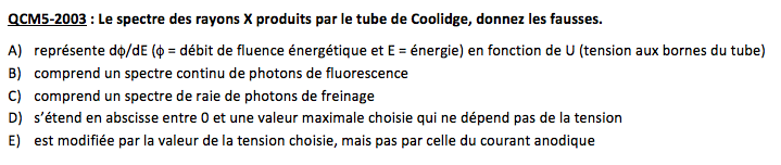

Q5 : Je ne comprends pas pourquoi la réponse A est fausse ?

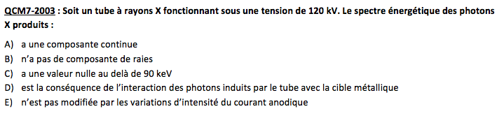

Q7 : Je ne comprends pas pourquoi la E est fausse :arrow: On considère qu'en changeant le flux le spectre energétique est modifé même si Emax ne varie pas ?

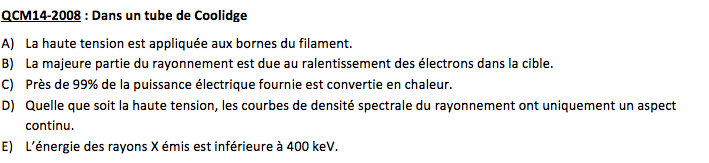

Q14 : Je ne comprends pas comment trouver que l'item E est juste ..

5. c'est pas en fonction de U, c'est en fonction de E
7. Tu sais que la surface sous la courbe (donc le flux énergétique, donc le spectre) est égal à 1/2 x KiZU^2, donc quand i augmente le flux aussi (t'as bien compris)

14. Je suis pas sur, mais vu que l'énergie des électrons à l'arrivée dans l'anode ne peut pas être supérieure à la haute tension appliquée aux bornes, et vu que l'énergie des photons de freinage dépend du "freinage" de l'électron à proximité du noyau donc comprise entre 0 et l'énergie de l'électron incident, elle peut pas être supérieure à 150KeV

Toutes les réponses de Bro-06 sont bonnes (merci beaucoup!), pour la 14 il suffit de penser au spectre des RX, tu sais que dans un tube de coolidge ta haute tension est comprise entre 50 et 150 keV donc ton énergie maximale des RX sera de 150 keV < 400 keV, c'est bon ? :)

Juste pour la 5, E(eV)=U(V), donc qu’on remplace U par E ne change pas le sens de la phrase si ?

il faut faire attention à ses déductions rapides, la tension U te permet de déduire l'énergie max des RX, certes, mais par définition le spectre des RX c'est Dphi/DE en fonction de E et pas de U.
