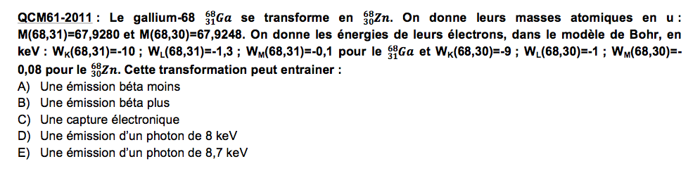

Bonjour, j'ai un petit soucis avec les qcms 60 & 61
Dans le QCM 60 la réponse est BD. Mais je suis pas d'accord pour moi c'était AD parce qu'on cherche le noyau d'avant la transformation alpha et pas celui après.
Quant au QCm 61 la réponse est BCE . Je suis d'accord pour BC mais pourrait on m'expliquer pourquoi E s'il vous plait ?

Sisko a écrit:Bonjour, Salut !
Dans le QCM 60 la réponse est BD. Mais je suis pas d'accord pour moi c'était AD parce qu'on cherche le noyau d'avant la transformation alpha et pas celui après. Oui justement, avant la transformation tu auras 2 protons et 2 neutrons en plus (Z+2 et A+4) :)
Quant au QCm 61 la réponse est BCE . Je suis d'accord pour BC mais pourrait on m'expliquer pourquoi E s'il vous plait ? A vu d'oeil je pense que c'est lorsque ta couche K est ionisée (après la capture), un électron de la couche L vient prendre sa place :arrow: WK - WL = -10 + 1,3 = -8,7
Voili voilou :)

Bonnes réponse de Snape (merci !) ! bonne journée :)

Oula oui en effet pour le 60 tu as totalement raison. Erreur bête !!!
Merci beaucoup :)
