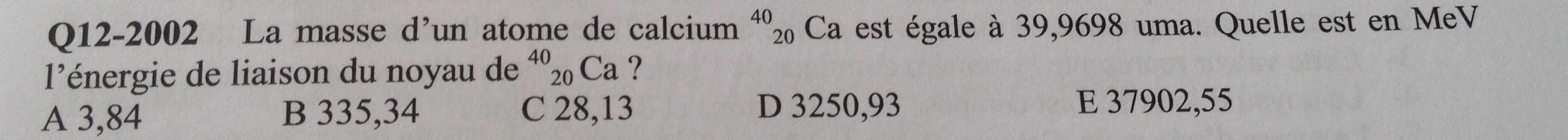

Salut :D
je n'arrive pas à résoudre ce QCM !
Merci d'avance et désolé si la question a déjà été posé je n'ai rien trouvé @@

SALUT! tu dois calculer le défaut de masse :
∆M= ∑masses des nucléons - M(atome formé) = (20 x m(proton) + 20 x m(neutron) - M(atome formé)) = 20 x 1,007 + 20 x 1,009 - 39,9698 = 0,3502
El= ∆M x 931,5 = 0,3502 x 931,5 = 326,211 MeV
Alors c'est très bizarre, je mettrais B car c'est le plus proche et qu'il n'y a pas de E mais bon... en tout cas c'est cette méthode qu'il faut faire pour résoudre ce type de QCM ! :)

La méthode que t'as donné Baboushka est la bonne, mais pour avoir le résultat correcte il ne faut surtout pas omettre de soustraire la masse des électrons qui n'est pas négligeable puisqu'on te donne la masse de l'atome et non du noyau. :P (on fatigue c'est les révisions é_è)
