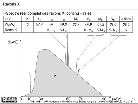

Holaaaaa!
Il y a marqué ici que c'est le spectre complet... c'est à dire ? il parle du fait qu'il y ai des raies + le spectre continu où du fait qu'il yai toute les raies possibles ? Par ce que justement mon problème dans ce genre de qcm, il y a toujours ou trop ou pas assez de raies...
Est ce que toutes les combinaisons possibles doivent être là où c'est celle qu'on veut (dans le tableau par exemble, y a pas de combinaison Wk-Wm1) ??
Merci :D

Salut, pour les QCMs ce n'est pas nécessaire qu'il y 'ait toutes les raies possibles il faut surtout que Emax et l'énergies des raies présentes ne soient pas fausses. Après vous avez vu qu'en QCM le prof ne donne pas de spectre d'énergie aussi compliqué et ne donne souvent que 3 énergie de liaison pour vous similaire la vie (ce qui ne fait que trois raies à calculer ) C'est Ok ? :)

Messagepar whee » 15 Déc 2014, 07:11
Oui, c'est bon pour moi
