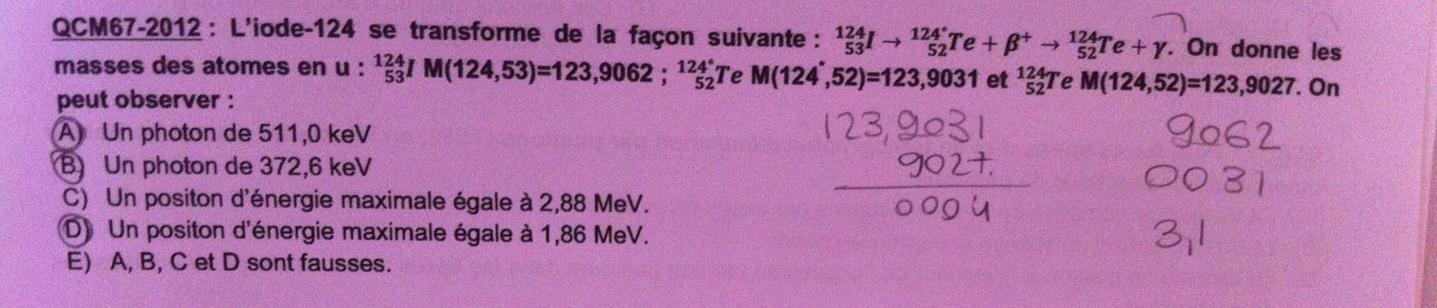

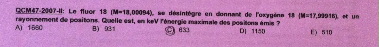

:arrow: qcm 47 ici la réponse est A mais ca correspond au défaut seulement il faut enlever encore 1,1 pour trouver Emax du B+ non?
Parce que moi je trouve C du coup ...
:arrow: pareil pour le 67 je trouve D du coup
Merci et bonne journée :D

Salut tu peux copier/ coller les QCMs stp ? :)

Messagepar MarionL. » 15 Déc 2014, 16:06
Oui désolée sur mon tel c'est pas très pratique aha :)

Bonsoir, tu as raison! Merci de ta remarque, je le poste dans les erratas :)
