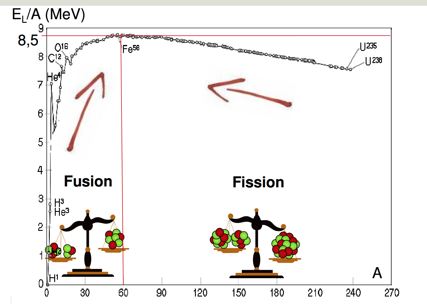

alors j'espère que je ne me trompe pas, mais la question est quelle est l'énergie de liaison par nucléons en MeV par nucléons, elle ne peut donc pas être supérieure à 8,5 MeV/nucléon (qui est le maximum possible) donc la bonne réponse est bien la C
c'est par rapport à ce graphique (en ordonnée) :
