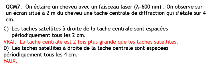

comment trouver la distance séparant 2 taches satellites ? j'ai fait 2 * lambda/a - lambda/a mais apparemment c'est pas ça :(

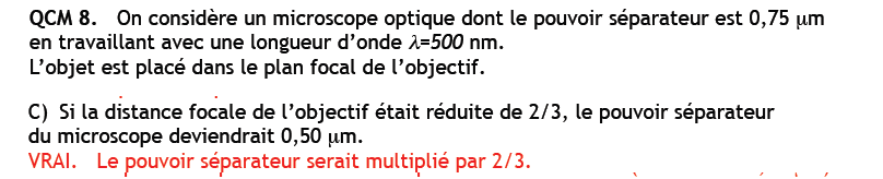

y'a t-il un lien entre le pouvoir séparateur et la distance focale ?

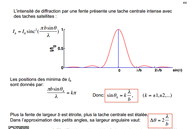

Number 1
La réponse se trouve ici me semble t-il ! La largeur de ta tache centrale va de -lamba/b à +lamba/b soit 2lamba/b
Or l'écart entre une tache satellite et la tache centrale vaut l'écart entre deux taches satellites, c'est à dire lamba/b
Tu peux donc dire que l'écart entre deux taches satellites vaut la moitié de la taille de ta tache centrale. Ici la tache centrale vaut 4cm donc l'écart entre deux taches satellites vaut 2cm.
Number 2
Avec dmin = le pouvoir séparateur ! En fait D c'est la distance focale.
Donc oui ton pouvoir séparateur est directement proportionnelle à ta distance focale. Donc si tu multiplies D (distance focale) par 2/3 tu multiplies ton pouvoir séparateur par 2/3 donc il diminue.

1) Ceyy t'a parfaitement répondu, l'écart entre deux taches satellites vaut , soit la moitié de la largeur de la tache centrale, pas besoin de calculs en fait :)
2) Pour être tout à fait exact, dans la formule du pouvoir séparateur ne représente pas la distance focale mais la distance objet. En l'occurrence on te dit que l'objet est situé dans le plan focal de l'objectif, ce qui fait que la distance objet est bien égale à la distance focale de l'objectif ;) Donc le pouvoir séparateur est proportionnel à la distance objet et dans ce cas précis à la distance focale :)
