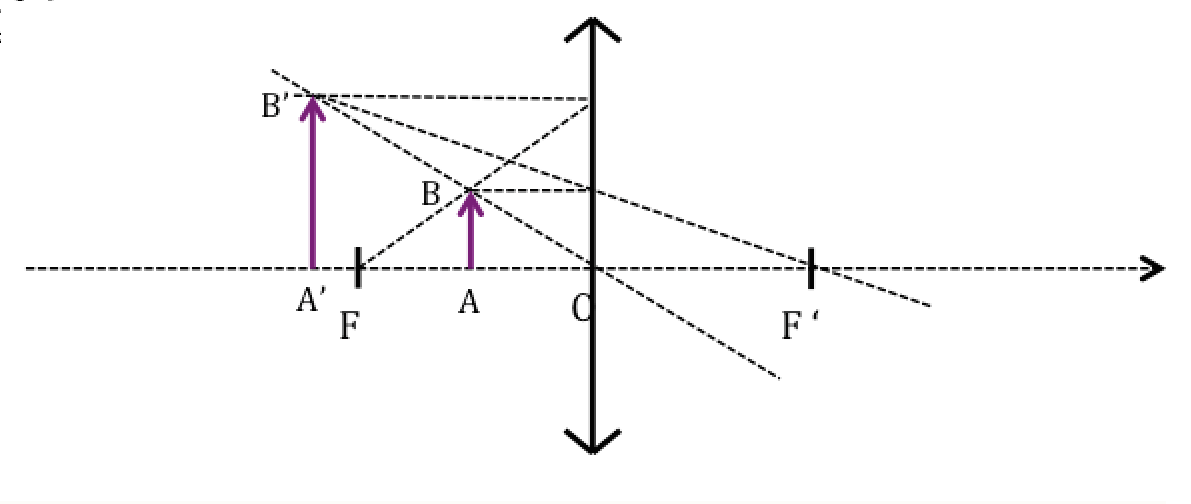

Bonjour :D ,
j'ai essayé de tracer le schema pour arriver a trouver l'image d'un objet reel place entre F et O ( lentille convergente ) , mais je ne comprend pas pourquoi ca fait une image virtuelle ,en effet , mes 3 points ne se rencontre pas !!
?? Avez vous une idee ??
Merci pour votre aide ;)

Bonjour,
Je te mets en avant première une image de la tut rentrée:
C'est un exemple à connaître, car il correspond à la loupe.
Pour la construction tu dois tracer tes rayons normalement dans le sens de l'axe optique. Mais comme ils ne se croisent pas, tu dois les prolonger dans l'autres sens et tu obtient une image virtuelle, droite et agrandie.
N'hésite pas pour plus d'info.

Messagepar paradise » 18 Aoû 2014, 21:42
Merci beaucoup !!! c'est plus clair avec le schema :)
