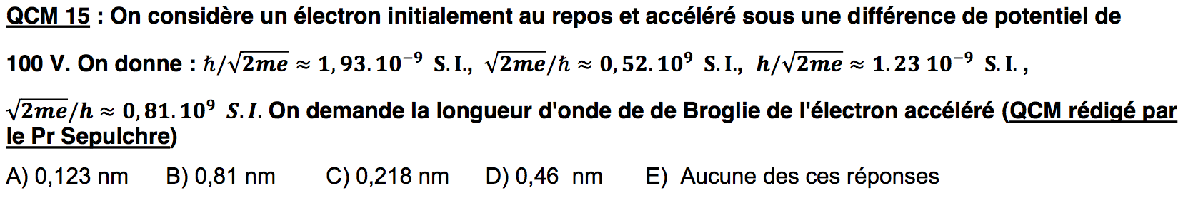

:arrow: je comprends pas comment calculer une longueur d'onde de Broglie avec seulement la différence de potentiel donnée dans l'énoncé !

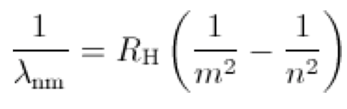

1) Alors la Loi de Rydberg nous donne :
Et effectivement n est un entier plus grand que m. Sauf que dans l'item c'est inversé, la lettre m correspond à la lettre n.
Du coup on est bon.
2) On va prendre un QCM en exemple :

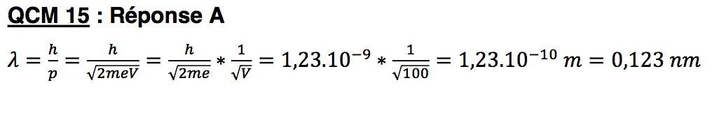

correction :
Je te mets le lien vers cette super fiche tutoresque, il y a plus d'explications :
Fiche%20physique%20quantique%20-%202013-2014%20NB-4.pdf
tu trouveras ton bonheur p.7

Merci pour ta réponse, juste dans le QCM 1 comment on peut savoir que n et m sont inversés ? 0_o

Tu le vois par rapport à l'orde dans ta formule. dans le cours on a -1/n2 alors que dans le qcm on a -1/m2.
