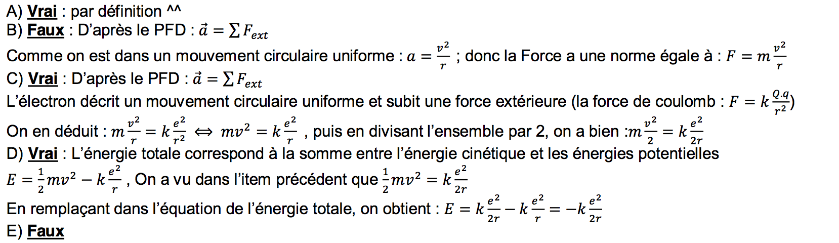

Je te mets la correction de karda

Oui mais ce que je ne comprend pas c'est la presence du moi dans la formule elle meme elle parle de some de l'energie potentielle et de l'energie cinetique :clap: Merciii pour ta reponse :)

Messagepar Cara1995 » 17 Sep 2014, 19:14
Du signe moins alor que c une addition

Messagepar Kardajian » 11 Oct 2014, 19:14
Salut ! :D
En fait dans cette correction j'ai mis un signe - car dans l'item on te parle d'un électron qui est chargé négativement, donc ici son énergie potentielle est négative ^^
Je détaille un peu plus si ça peut t'aider :
Rappel a écrit:L'énergie potentielle entre 2 charges ponctuelles s'exprime :
Avec :
- k = la constante de coulomb
- Q = une des deux charges
- q = l'autre charge
- r = la distance enter les deux charges
Dans le cas de l'électron tournant autour du proton, tu as :
- k qui est toujours la même constante
- e la charge élémentaire pour un proton
- Pour un életron, la charge élémentaire est négative donc -e (c'est de là que vient le signe)
- Enfin, r la distance entre électron et proton
Voila voila, j'espère que c'est plus clair, j'aurai peut être du un peu plus détailler ma correction ^^'
Bonne soirée ! :)

Messagepar Cara1995 » 11 Oct 2014, 19:58
Merciiii beaucoup c'est super clair <3 :P
