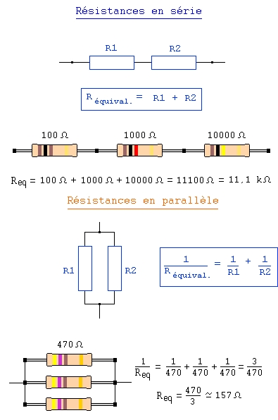

Messagepar Mewtwo » 24 Sep 2014, 02:07
Tout ce que tu as à retenir est ici :
Si tu n'as pas compris quelque chose je t'explique, mais tu vois ici clairement la différence et ce que ça représente. ;)

Messagepar Gauxmar » 24 Sep 2014, 13:21
Avec les schémas c'est tout bon, merci beaucoup ! :dance:
