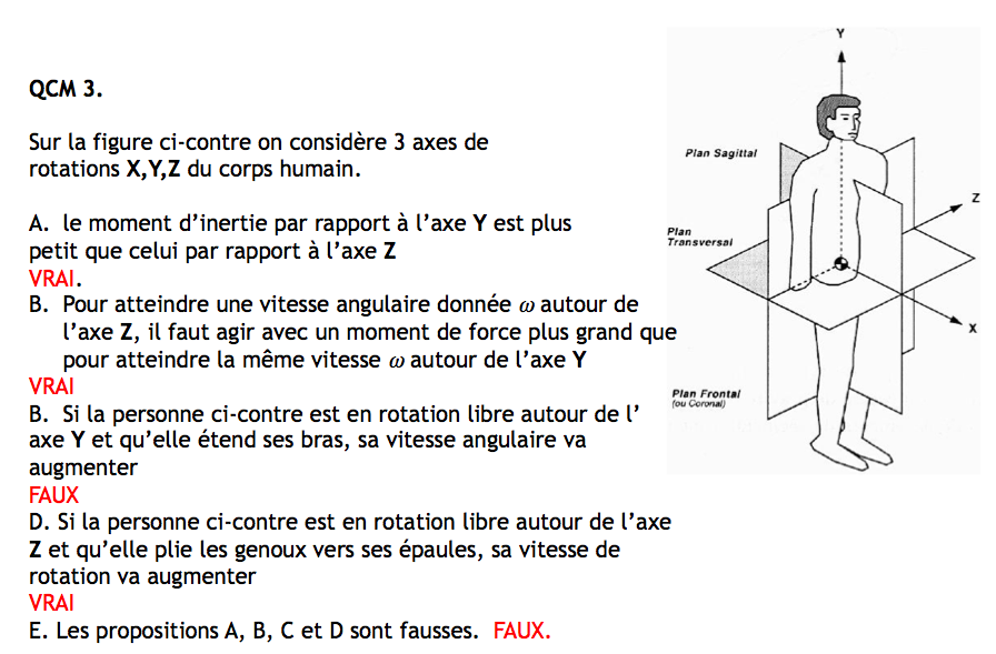

Bonjour à tous !
Je voulais savoir s'il était possible d'avoir une correction un peu plus détaillée pour ce qcm :
Merci !! :)

Bah dis toi que l'axe Z c'est l'axe des saltos, et Y l'axe les 360,
Le moment d'inertie c'est I=k.m(r^2) (avec k = 1, 1/2, 2/5 ...)
Après le rayon "nombril-tête" est largement supérieur à l'angle "colonne-épaule", donc le moment d'inertie I selon l'axe Y sera inférieur à celui de l'axe Z,
Maintenant t'a J=I x (Oméga); J reste constant; donc si r augmente, il faut que tu "baisse" oméga (vitesse de rotation) pour que J reste constant, et t'a les réponses C et D
