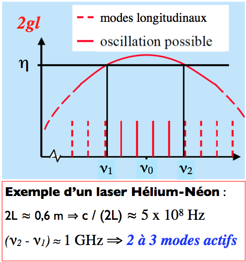

Messagepar LéaHvn » 06 Oct 2014, 14:17
Bonjour :)
Voici une capture du cours d'optique 2, je ne comprends pas bien les calculs qui ont amené a ce résultat, 5 * 10^8 correspond a v1 ?!
Et surtout comment on en déduit que 1GHz correspond a 2 ou 3 modes actifs ?!
Merci de votre aide :)

Messagepar Mewtwo » 06 Oct 2014, 18:31
Salut ! :)
5*108 Hz correspond à la fréquence de résonance fondamental du dispositif, donc en gros la plus petite fréquence qu'on peut avoir au sein de la cavité et qui satisfait la condition de résonance.
Je te rappelle que pour avoir résonance il faut que 2L = n λ donc en remplaçant λ par c/υ (υ étant la fréquence) et en isolant υ tu te retrouves avec υ = n c / (2L) où c/2L est la fréquence de résonance fondamental υr. Donc toute onde stationnaire dans la cavité doit avoir une fréquence multiple de la fréquence de résonance tel que υ = n υr.
Ici ta cavité fait 0,6 m en aller-retour, tu remplaces 2L par 0,6 et tu trouves c / 2L = 3*108/0,6 = 5*108 Hz paf tu as ta fréquence de résonance fondamentale, c'est tout simple en fait. Donc υr = 0,5 GHz
Ensuite v1 - v2 correspond à la largeur de l’intervalle en fréquence sur lequel le gain l’emporte sur l’absorption, elle est normalement donnée, d'ailleurs elle est de 1 GHz ici.

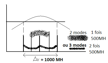

Donc tu as un intervalle de 1 GHz pour te débrouiller : tu divises 1 Ghz par ta fréquence de résonance qui est 5*108 Hz = 0,5 GHz et ça te donne 2, donc tu as 2-3 modes actifs : soit deux pics espacés de 500 mHz, soit 3 pics espacés de 500 Mhz ça marche aussi (ça correspond pas trop au schéma du prof, je t'en mets un de l'année dernière).
Sans titre.png (6.07 Kio) Vu 1554 fois
J'espère que c'est plus clair. :D
