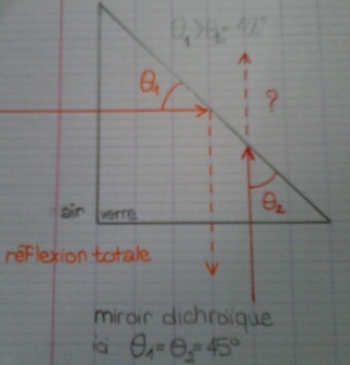

Voilà voilà. Je trouvais ça intriguant le concept du miroir dichroïque qui laisse passer certaines longueurs d'onde et pas d'autres, j'ai essayé de voir comment ça pouvait marcher, et je me suis heurtée à un mur d'incompréhensions.
En effet, on nous explique le concept de réflexion totale : pour l'interface verre/air on a un angle limite de 42°, et dans un miroir dichroïque on utilise des angles de 45° (je vous joins ce que j'ai cru comprendre)
Sauf que pour le retour, le rayon d'une longueur d'onde plus élevée va aussi arriver avec le même angle d'incidence non ?
Comment se fait il qu'il ne soit pas réfléchi totalement ?
J'ai pensé à la loi de Cauchy mais on nous donne les angles limites sans s'occuper des longueurs d'onde alors je suis un peu perdue...
Voilà, si quelqu'un veut bien essayer de me sortir de là... :wilt:

En faisant varier n, selon la loi de Cauchy, tu pourras moduler la trajectoire de ton rayon, je pense.

C'est aussi ce que j'ai pensé, mais alors, les exemples pour les angles limites ne valent rien, si ? :weep:

Ça dépend comme n varie avec lambda, si tu module n, tu pourras conserver le meme angle limite mais pour des longueurs d'onde différentes.
