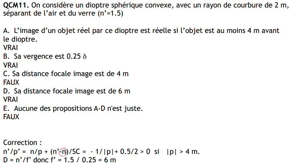

Messagepar Marymary » 17 Oct 2014, 11:37
Hello, dans la correction, on a n = -1, du coup, j'aurai pensé que n'-n = 1.5-(-1) = 1.5+1 = 2.5 et pas 0.5. :hypnotized:
Quelqu'un peut m'expliquer mon erreur ?

Bonjour,
l'indice optique est forcément supérieur ou égal à 1 du coup il ne peut pas être égale à -1. Je ne vois pas où est le -1 sur la diapo, mais l'indice de l'aire est bien n=1.

Dans l'application numérique, il met :
n/p + (n' - n)/SC = -1/IpI + 0.5/2 > 0
Si n = 1, pourquoi dans la l'application numérique on se retrouve avec -1/IpI ?
puisque n'/p' = n/p + (n' - n)/SC, d'où vient le signe négatif devant n ?

Il vient de p = - I p I.

Messagepar Marymary » 21 Oct 2014, 20:33
Ah merci !!!!
