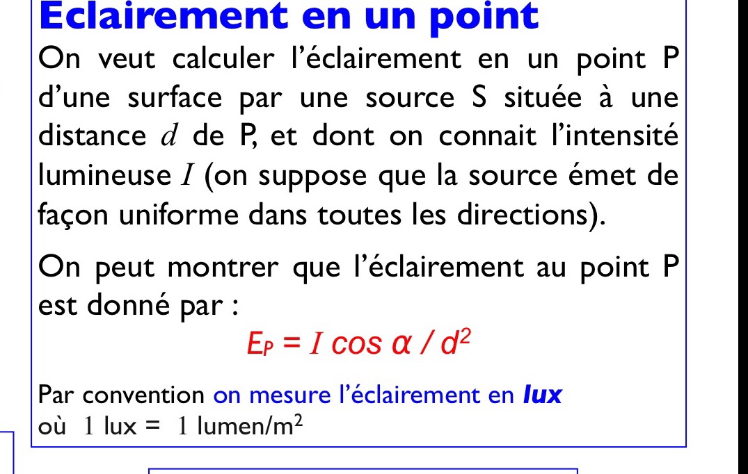

Au qcm 2 item C , pr calculer l'éclairement à 2m de la source, dans la correction, il y a marqué :
E = I / d^2 mais je ne comprends pas ou est passé le cos (alpha) ? :question:
L angle est egal à 0 ici? pour que cos (alpha) = 1 ? Mais bon je ne comprends pas comment on devine la valeur de l'angle ..

je ne sais pas si j'ai la bonne diapo. Mais moi j'ai, "si une source a une intensité I dans une direction, E=I/r2"

Sur la diapo il y a cette formule :
C est pour ça que je comprends pas :/

Sinon pour le cos alpha je ne vois pas comment il s'utilise. Mais je pense que le prof n'a pas mis ce QCM par hasard, donc retient sa manière de résoudre le QCM, elle est simple et rapide, donc elle a de fortes chances de tomber !
