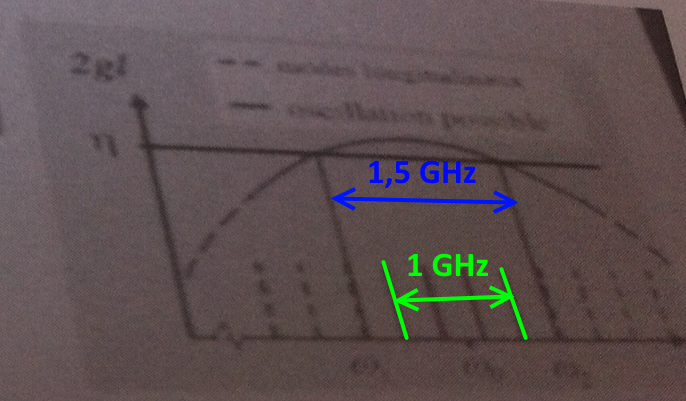

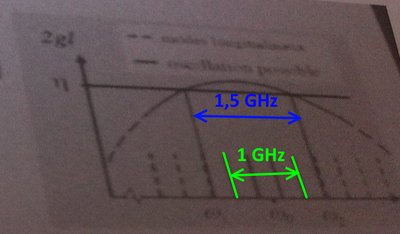

STEP 1 : Tu dois calculer la fréquence de résonance fondamentale υr de ta cavité : elle vaut c/2L. c/2L = 109 Hz = 1 GHz.
STEP 2 : La largeur de l'intervalle en fréquence sur lequel le gain l'emporte sur l’absorption est 1,5 Ghz (tu vois sur le schéma c'est quand 2gl > η).
Tu dois te débrouiller avec une fréquence de résonance fondamental de 1 GHz sur un intervalle de 1,5 GHz. Grossièrement, un espace de 1 GHz comme ça correspond à l'espace entre 2 pics (pleins) situés dans l'intervalle autorisé de 1,5 GHz.
Tu vois bien que tu n'as que comme possibilité 1 ou 2 pics qui correspondent aux modes actifs possibles, tu ne peux pas placer plus d'une υr dans cet intervalle.
J'espère que c'est plus clair. :D

Ici dans l'énoncé on nous a donnée 1,5 GHz = la largeur de l'intervalle où le gain l'emporte sur l'absorption ... Quelque soit le chiffre que l'on aura, on aura toujours "4 barres pleine" au sein de ce domaine ??
Non, ce n'est qu'un schéma qui veut montrer sans exhaustivité qu'il y a certaines fréquences d'oscillation (pics) possible au sein de la largeur de l'intervalle en fréquence. En revanche tu vois que l'espace entre les pics est constant.
Et on obtient 0,3 en faisant 1,5/5 ??
Je ne comprends pas pourquoi tu insistes sur un "0,3" qui n'apparaît pas dans le développement... :)
A la rigueur tu peux diviser 1,5 GHz (largeur de l'intervalle) par la fréquence de résonance fondamental qui te donne 1,5 justement pour que tu repères à peu près qu'il y a 1 ou 2 modes actifs au maximum, je considère que c'est simplement pour faciliter la mise en place d'un petit schéma rapide.
Faisons ton exemple :
<------------2GHz------------>
|----1GHz----|----1GHz----|
Les modes actifs doivent être chacun espacé d'une fréquence de résonance fondamentale de 1 GHz, tu peux en faire rentrer 3 dans l'exemple ce qui te donne 3 modes actif au maximum. Je ne peux pas être plus clair pour le coup...
