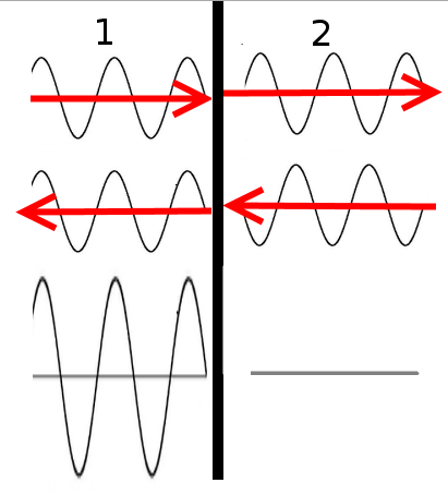

Un exemple pour que tu comprennes :
En 1 l'onde aller est en phase avec l'onde retour = interférences constructives car les deux ondes correspondent spatialement à chaque moment.
En 2 l'onde aller est en opposition de phase avec l'onde retour = interférences destructives, car chaque les deux ondes s'opposent spatialement à chaque moment et donc s'annulent, ce n'est pas du tout ce qu'on veut.
Tu remarques en 2 que l'onde aller est décalée d'une demi longueur d'onde avec l'onde retour, c'est pour ça cela qu'il faut toujours que l'aller-retour soit multiple d'une longueur d'onde et non d'une demi-longueur d'onde sinon il y a interférence.
Tu comprends donc que l'item qui dit que la condition de résonance d'une cavité laser est satisfaite pour un rebouclage de l'onde en opposition de phase est faux : le rebouclage (l'aller-retour) doit se faire en phase et non pas en opposition de phase car sinon les ondes vont s'annuler.
Tu as compris ? :)
