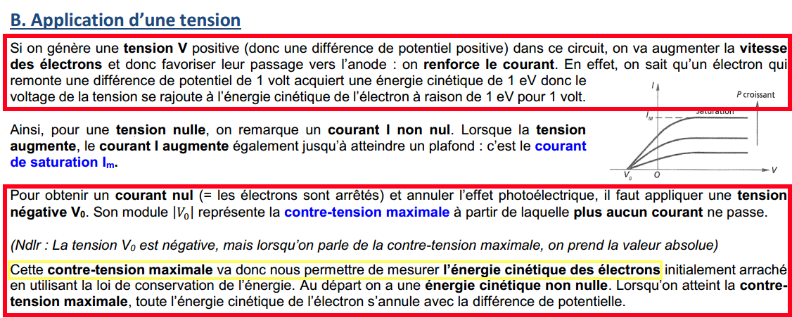

Coucou ! :D
Désolé peut être que j'ai mal cherché mais je trouve pas du tout où est noté que l'Ec des électrons vaut 0.21 eV dans la contre tension maximale :disapointed: Et vu qu'on dit qu'il faut "s'en rappeler" ^^".
Merci d'avance ! :shame:

C'est une déduction triviale à faire du cours, la contre-tension étant une tension négative qui annule l'énergie cinétique des électrons d'après loi de conservation de l'énergie.
J'ai pourtant beaucoup détaillé ce passage exprès dans la fiche, et la déduction est même écrite dans l'encadré récapitulatif, puisqu'il semble que tu l'aies lu. ^^. Si après la lecture (Partie B, page 2) tu n'as toujours pas compris je te réexpliquerai. :P
