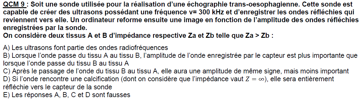

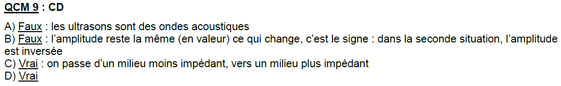

Dans la correction de l'item B, on dit que l'amplitude reste la même en valeur qu'on passe du tissu A au tissu B, ou du tissu B au tissu A, et que la seule chose qui change, c'est le signe.
Du coup, est-ce que l'onde enregistré correspond bien à l'onde réfléchie ?
Pcq si elle correspond à l'onde transmise, l'item devient juste non ?

Ok, alors pour voir si j'ai bien compris, dans la ronéo, on nous dit que l'amplitude de l'onde transmise est + faible que celle de l'onde initiale quand on passe d'une faible à une forte impédance, et que l'amplitude de l'onde transmise est + forte que celle de l'onde initiale quand on passe d'une forte à une faible impédance.
Du coup, cette diminution et cette augmentation de l'amplitude sont de même valeur absolue, c'est ça ? :fingers-crossed:
Par exemple, elle baisse de -2 et augmente de +2 ?

En fait l'onde par du milieu a, va dans le milieu b d'impédance inférieur donc l'amplitude augmente. Puis l'onde est réfléchie et repasse du milieu b vers le milieu a et perd l'amplitude qu'il avait gagner. Donc ça revient à ton +2 dans un sens et -2 dans l'autre.

Ok, donc en valeur absolue rien ne change, mais le signe oui, ça marche j'ai compris merci ! :rotfl:
