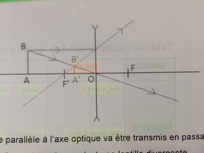

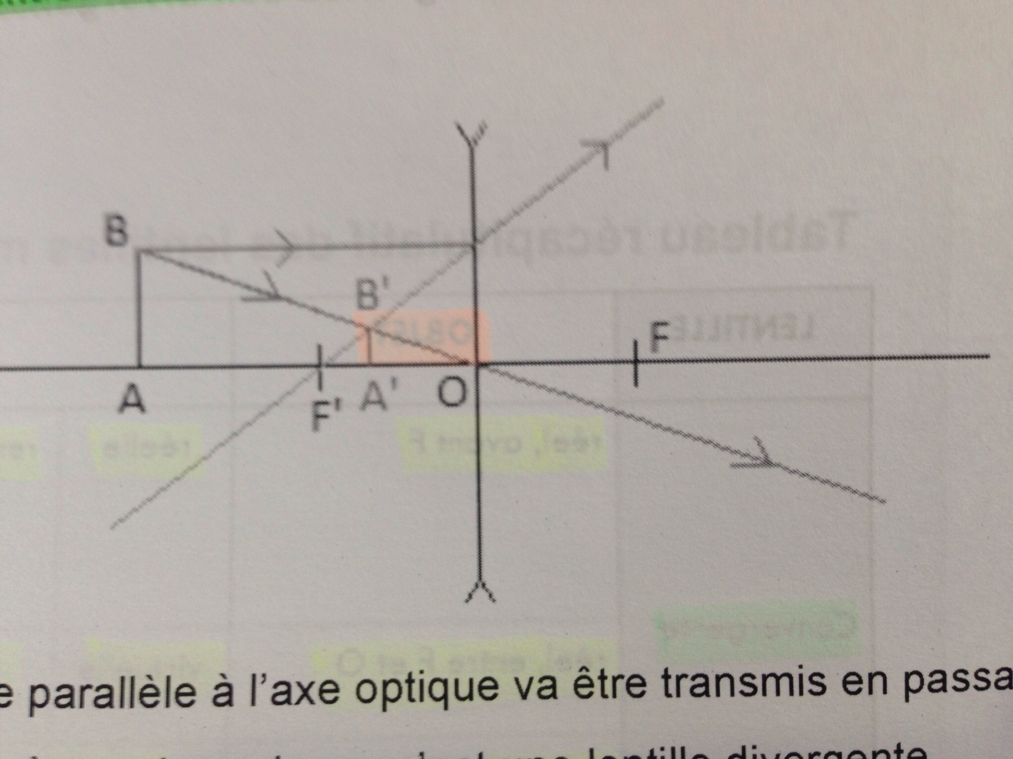

Je ne comprends pas pourquoi cet item est faux , l'objet est bien plus proche de l'image qui est virtuelle donc avant la lentille :question:

Désolé, l'item que je voulais écrire c'était D) L'objet est plus proche de la lentille que l'image. Décidément il ne faut pas avoir d'éléments perturbateurs quand on rédige un QCM.. :P Peut-être que là c'est mieux ? ^^
