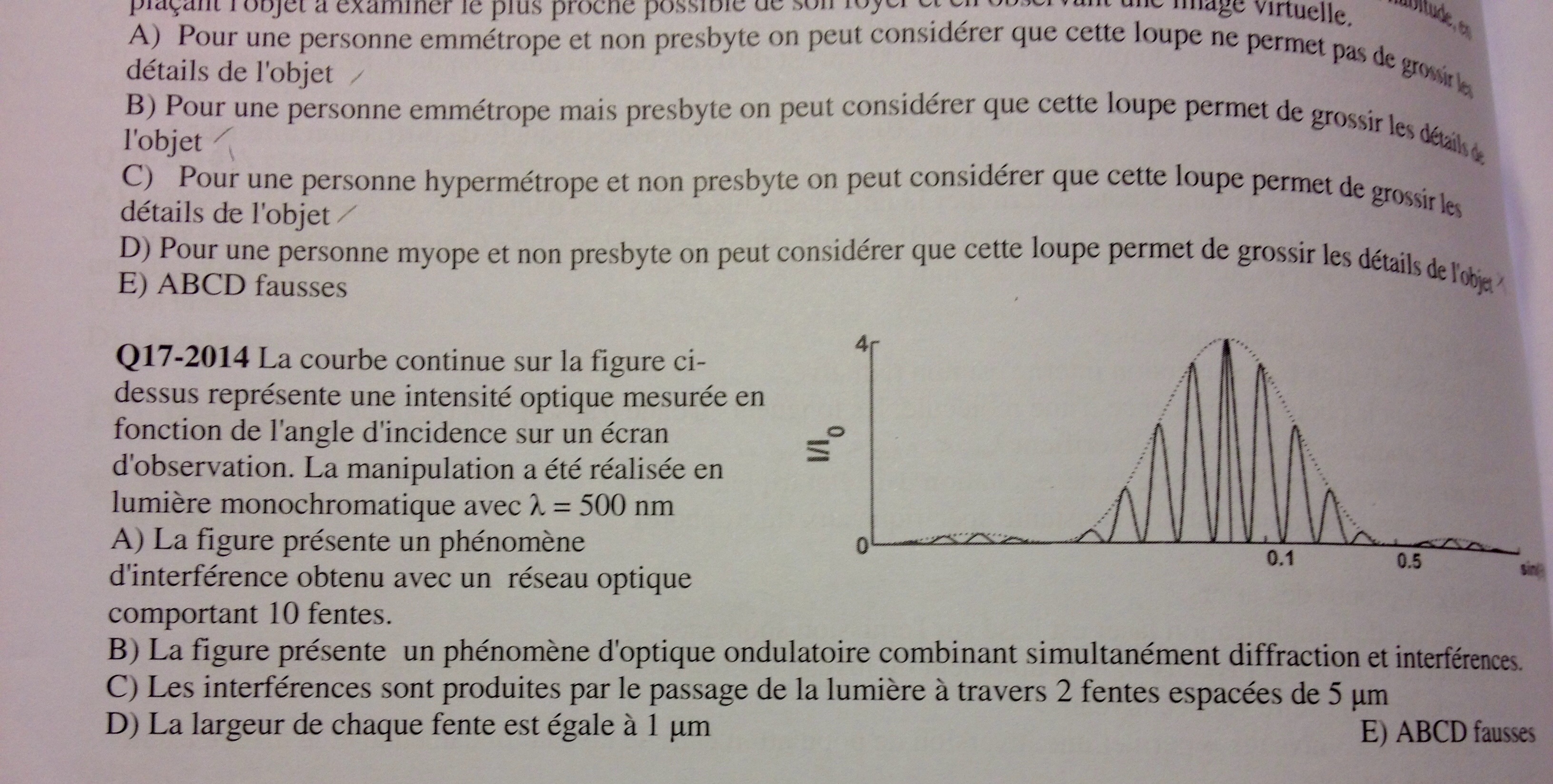

"On considère une loupe àvec une distance focale de 25 cm. On utilise cette loupe comme d'habitude plaçant l'objet an examiner le plus proche possible de son foyer et en observant une image virtuelle"
A - Pour une personne emmétrope et non presbyte on peut considérer que cette loupe ne permet pas de grossir les détails de l'objet : VRAI mais pourquoi?
D - Pour une personne myope et non presbyte on peut considérer que cette loupe permet de grossir les détails de l'objet : FAUX mais pourquoi ?
Merci d'avance

AUTRE QCM PAS COMPRIS...
Les réponses vraies sont BCD

Tout d'abord, l'amplitude d'accommodation n'est plus au programme cette année mais sinon la formule c'est : delta D = 1/Pr - 1/Pp.
Ensuite concernant la loupe, il faut que tu calculs le grossissement : G = Pp/f' = 0,25/0,25 = 1 du coup cette loupe ne grossit pas objet, elle ne le réduit pas non plus, elle sert juste à faire chier en QCM.
Pour le QCM 17 je te mets la correction du concours de l'an dernier (c'est le QCM 8 ) : viewtopic.php?f=466&t=48409
