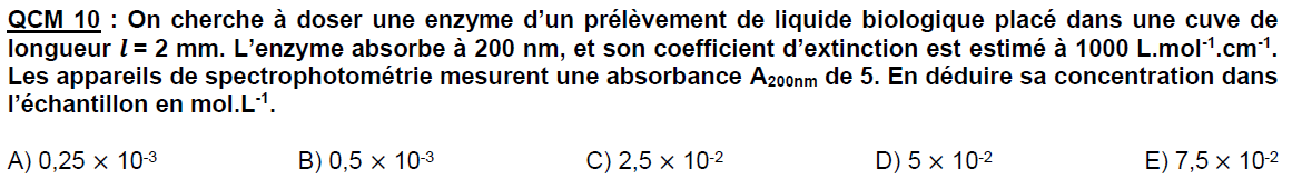

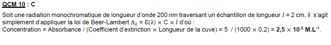

Hello, je crois qu'il y a une erreur dans ce QCM.
Déjà l'énoncé dit que l = 2 mm, puis la correction dit que l = 2 cm.
Si on prend l = 2 mm, on devrait trouver C = 2.5 mol/L.
Si on prend l = 2 cm, on devrait trouver C = 0.25 mol/L.
J'ai bon ? Sinon dites moi où je me suis trompée !
Merci :lool:

Petite faute effectivement dans la correction, c'est l = 2 mm comme l'indique l'énoncé, mais le calcul et la réponse sont bonnes. :) Merci du signalement !
