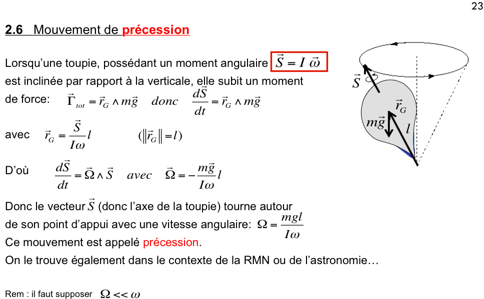

A propos du phénomène de précession, on dit que le moment cinétique de spin S=ωI :arrow: j'en déduis qu'on a un moment cinétique orbital nul puisque J = L + S et que J = ωI
D'ou ma question : Pourquoi aurait on un moment orbital nul puisque dans la précession on a une rotation autour de l'axe verticale ? Cette rotation n'est elle pas caractérisée par L justement ?
Bref si vous pouviez m'apporter une réponse ça serait cool ;)

Alors ici la toupie tourne sur un point P fixe et non pas autour (en orbite) de ce point P, du coup le moment orbital est nul.

Ah ouais pas bête :lol: Merci bien :)
