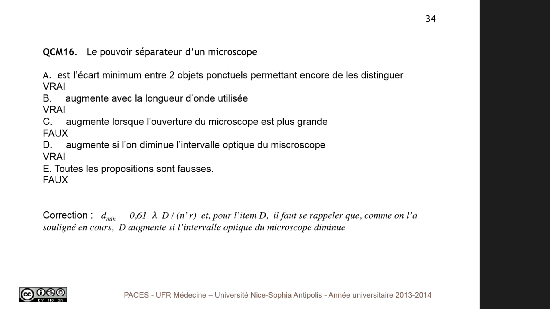

La prof a dit en cours que le Pv séparateur augmente si on diminue l'intervalle optique, ce dernier n'étant pas dans la formule du Dmin comment l'expliquer ?

Bonjour, Tu peux m'indiquer où il a dit car diminuer l'intervalle optique diminue le grossissement du microscope, du coup on ne va pas le même sens.

mais si grossissement diminue D augmente et donc pv séparateur aussi nn ?

Je me rappelle qu'il l'a clairement dit à l'oral de nombreuses fois en insistant dessus ;)

Messagepar Nucléoline » 16 Déc 2014, 16:15
Ici ;)

théta = i/D (dans la ronéo 5 avec les interfranges et tout) donc ils sont bien inversement proportionnels pour moi aussi

J'arrive pas bien a saisir la logique mais tant pis je vais l'apprendre tel quel, merci Pauline et Cyril :)
