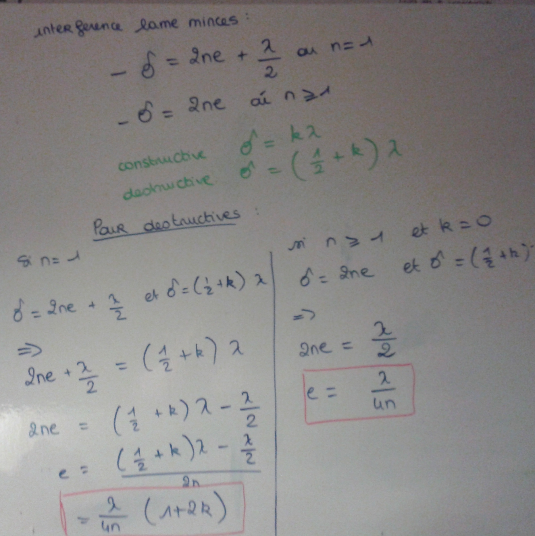

Est-il possible qu'on nous demande l'épaisseur minimale d'un film pour qu'on ai des interférences destructives ?
Si oui on doit utiliser quelle formule ?

Bonsoir :D
Bon je ne suis pas sur à 100% ( à confirmer avec un tut' of course) mais oui tu peux calculer l'épaisseur minimal d'un film pour avoir des interférences destructives.
Je te le fais en image pour que ça soit plus clair :D
Bien entendue il est probable que je me trompes mais je pense pas :)
Bonne soirée :)

Messagepar Papple » 11 Déc 2014, 11:11
Merci :)

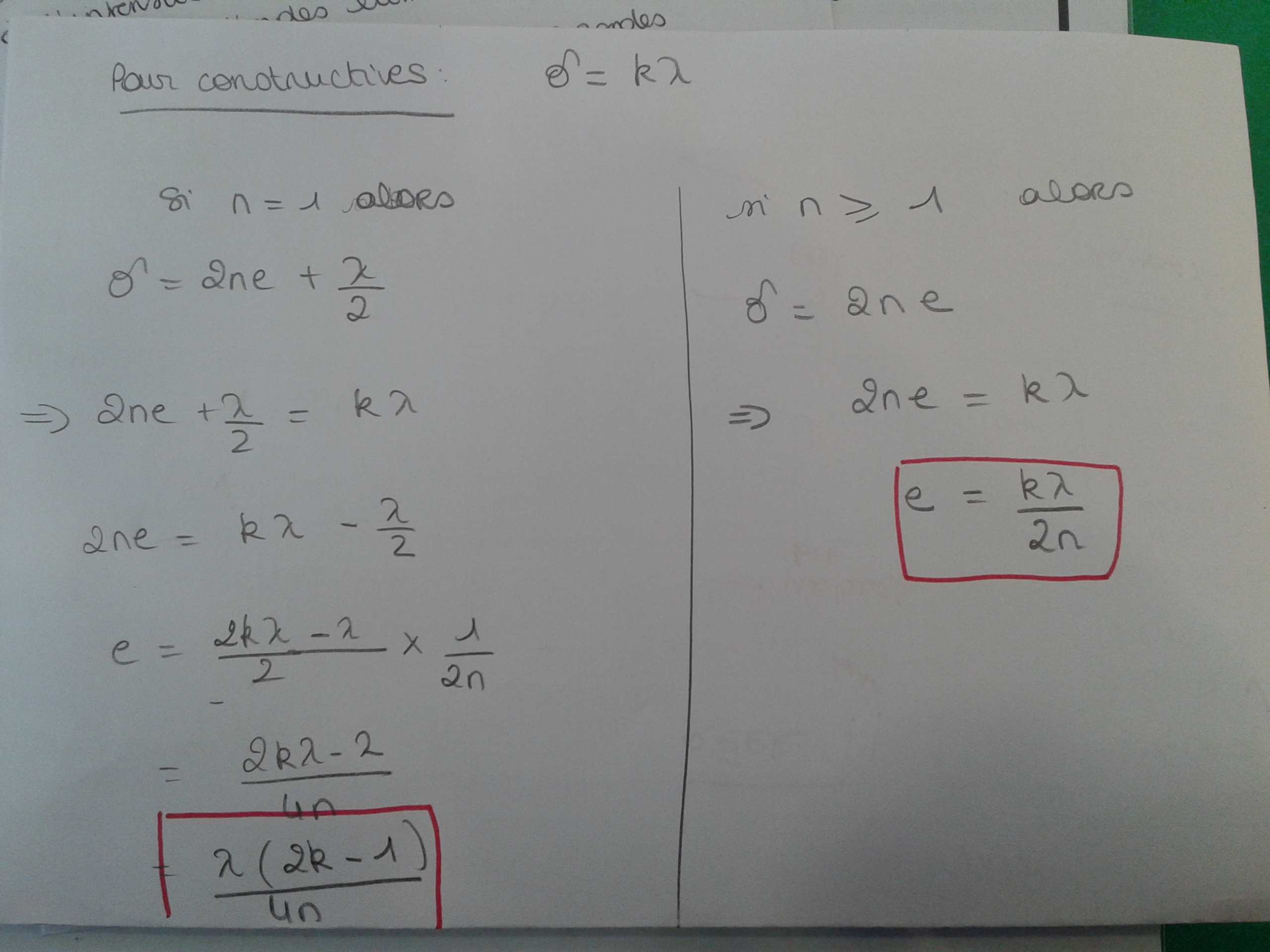

Du coup c'est la même formule que pour les interférences constructives ?
Merci pour ta réponse détaille en tout cas ;)

Messagepar Sebaler » 11 Déc 2014, 16:52
Attention, vous ne pouvez pas utilisez des formules toutes faites pour ça (mais bon du coup ça devient super long et c'est pas sûr que ça tombe !).
En fait il faut retrouver l'épaisseur e à partir de la formule : delta = 2ne + lambda/2
Le problème c'est que la différence de chemin optique delta va varier en fonction du système et on ne vous a pas appris à le calculer. Si par contre on vous le donne, il vous suffit de le remplacer dans la formule comme vous l'avez fait dans votre exemple!

Messagepar Papple » 11 Déc 2014, 17:01
Ahhhh ok ...
Mais pour les interférences constructives on peut toujours appliquer notre formule ? (lambda/4n)
Merci :beauty:

Messagepar pipoudii » 11 Déc 2014, 17:03
D'acc donc on se prend pas la tête et on utilise toujours e=λ/4n ? :)

Messagepar Sebaler » 12 Déc 2014, 22:57
Si ça tombe, il y a de grande chance que la solution passe par e=λ/4n. Mais comme je vous dit ça dépend du chemin optique, mais bon cela ne vous a pas été explicité du coup je pense que vous pouvez l'utiliser directement. Au mieux vous gagnez un QCM, au pire ce sera du temps de gagner sur les autres QCM parce que le raisonnement est beaucoup trop long sinon.
