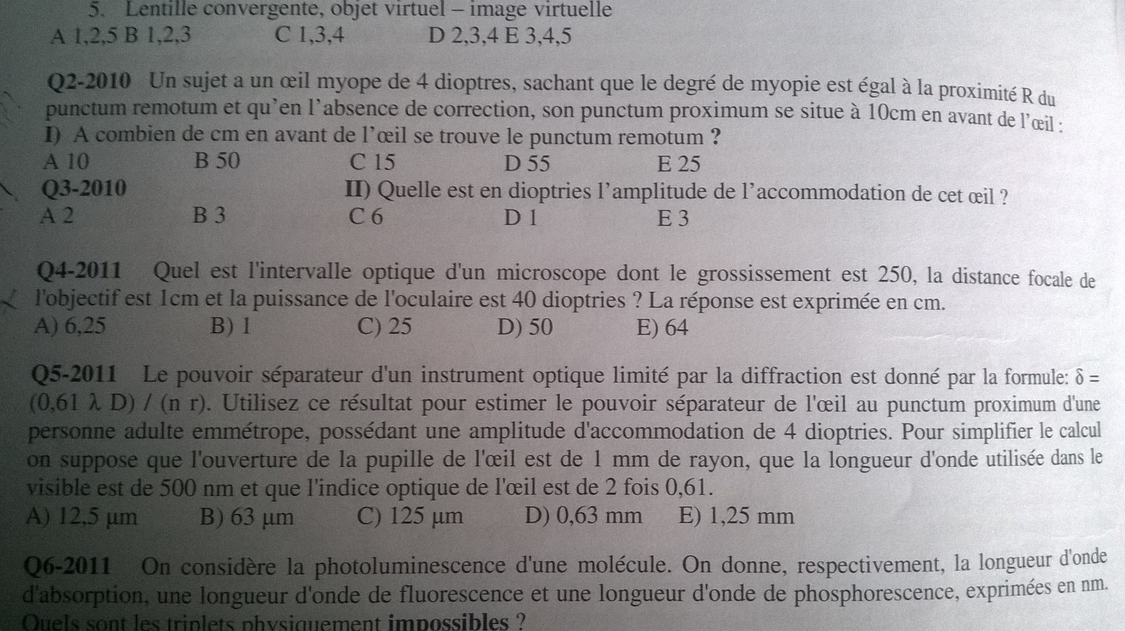

J'ai un petit soucis avec qcm des annathems,je n'y arrive pas du tout :
G=Delta*P1*P2*Pp
Vu que tout est en cm,on a P1=1 dioptrie (?) et on cherche delta soit delta = G/P1*P2*Pp <=> delta = 250/1000 = 0.25
et même en remettant la puissance de l'occulaire en distance avec 1/P je retombe toujours sur 0.25
La réponse donnée est la B
Merci

Je trouve comme toi, je pense que la bonne réponse est la C :)

Pareil ! Mais la C c'est pas 0,25 :/

"réponse exprimée en cm" ;)

Et ben ? Ça revient au même
1/10^-2=10^2 dioptries
250/40*10^2*0,25=250/1000
Et tu peux remplacer toutes les valeurs pour l' intervalle tu trouves jamais G=250

Bien perso je trouve bien 0,25 en CM !
