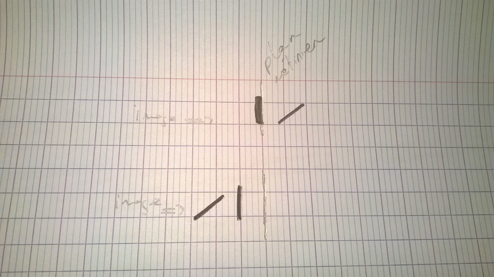

Salut (encore moi le casse couilles),
La prof peut se chauffer et mettre des schémas comme dans la ronéo 10 page 3
Et donc si j'ai bien compris sur le schéma du haut ça serait :
- Focale verticale devant -> astigmate inverse
- Une focale sur la rétine -> astigmate simple
Et l'autre :
- Focale H devant -> astigmate direct
- Deux focales du même coté -> astigmate composé + vu qu'elles sont devant,la personne est myope
C'est ça ?
Merci

Messagepar Sebaler » 18 Déc 2014, 00:11
c'est exactement ça!
