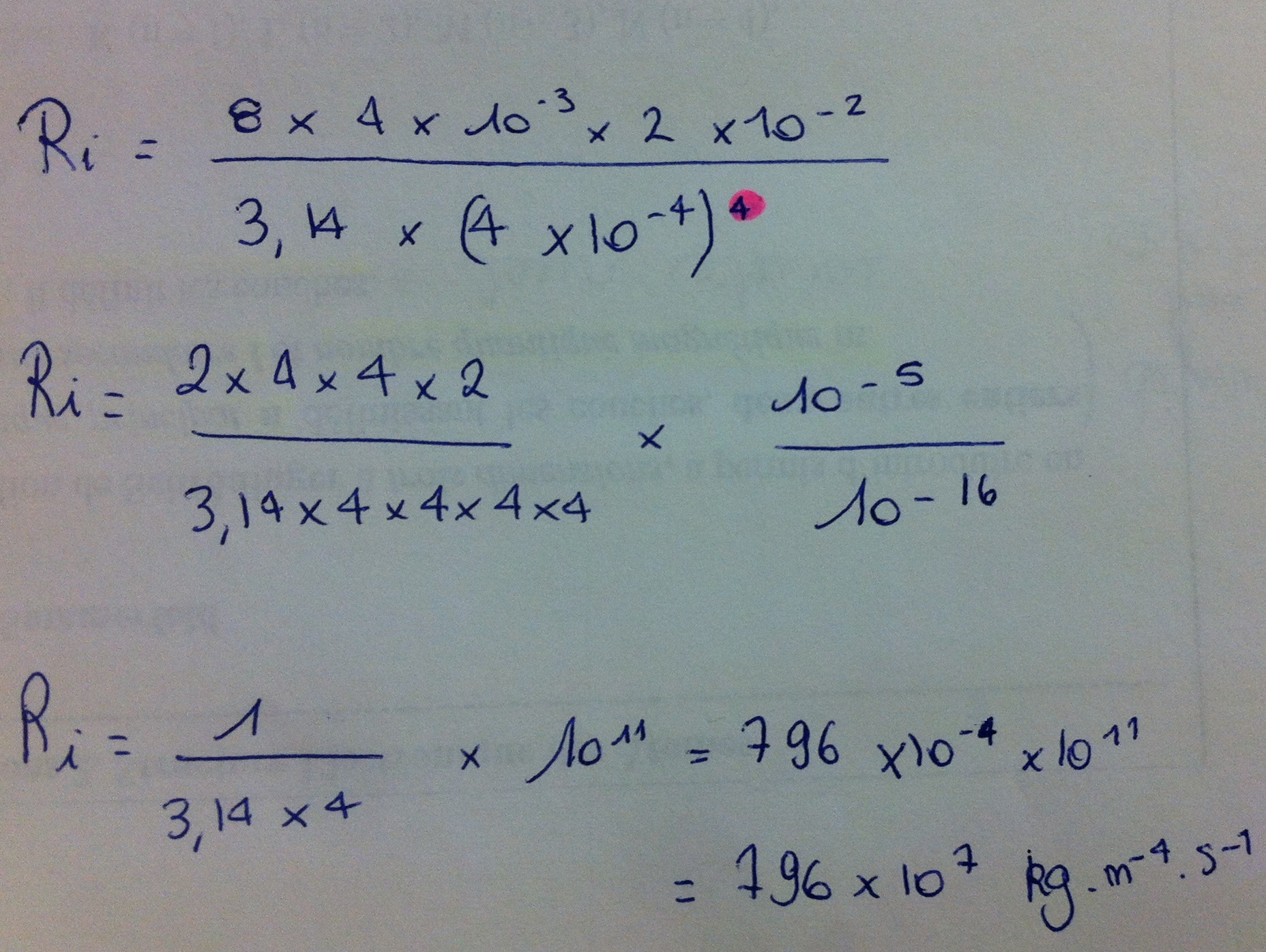

Messagepar Alan » 08 Mar 2015, 12:00
Bonjour, j'ai vu qu'il y a déjà un post sur ça mais j'ai une autre question ! :)
J'arrive pas du tout à trouver le même résultat que celui indiqué
je trouve 64 x 10-5 / 12x10-16
Merci :bye:

Euhm, même avec toute l'explication ? Est-ce que tu peux me dire plus clairement ce qui ne va pas ? Je vais avoir du mal à t'expliquer sinon, je n'arrive pas à voir à quelle partie du calcul tu coinces.

64 / 12 avec des puissances, jai du mal à voir comment ça peut faire 796 :(

Voilà le calcul pour la résitance globale (1° ligne de calculs). C'est tout bon pour toi maintenant ? :glasses-nerdy:

C'est tout bon, pour moi 44 ça faisait 16 ... Voila où était le problème
Merci :clap:
