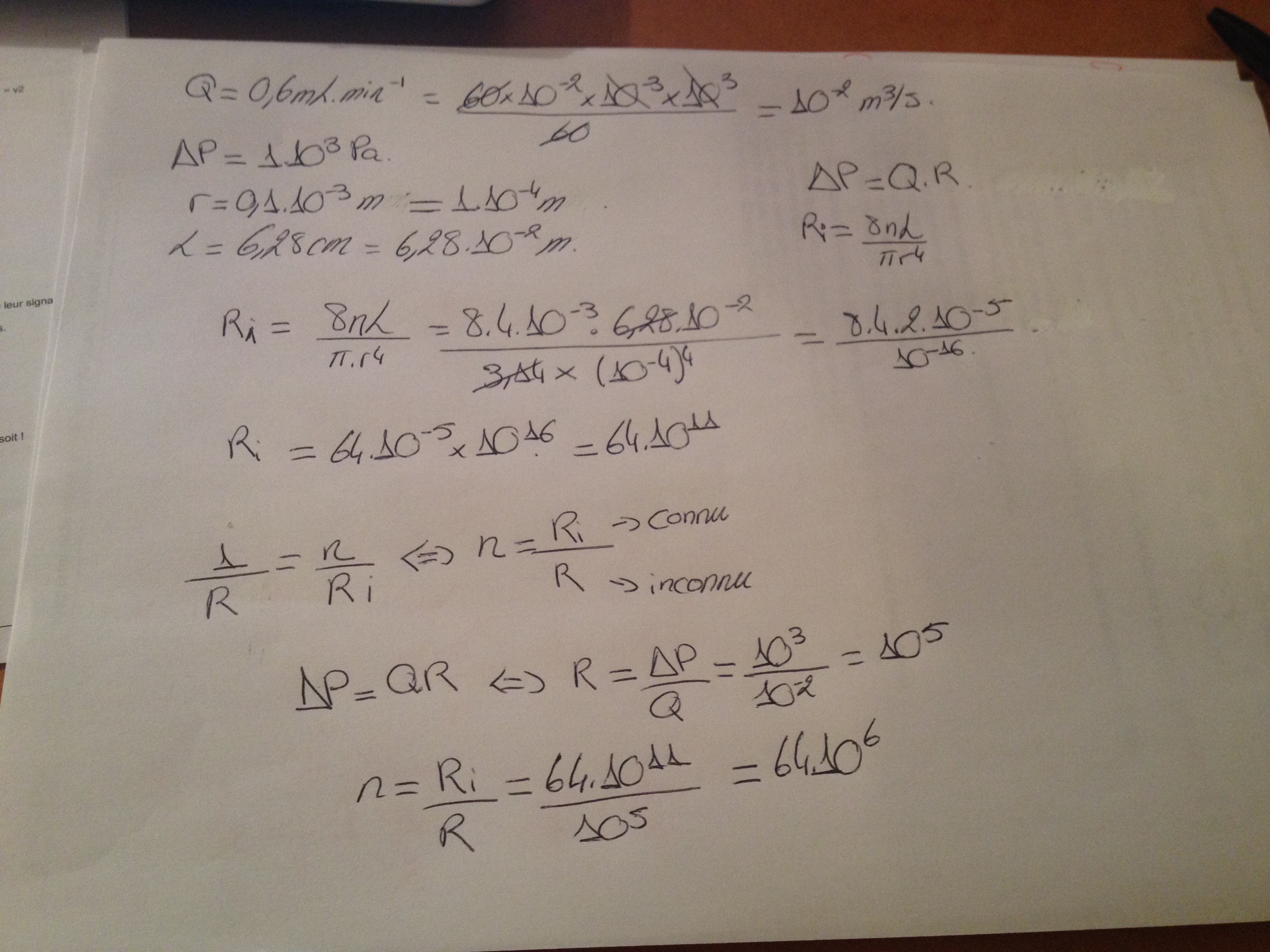

Je trouve pas ca >.<
Et je suis pas d'accord avec ton débit, je trouve Q=10^(-2)

Messagepar neige83 » 07 Avr 2015, 22:34
Q=0,6mL/min = 60x10^(-2) mL/min = 60x10^(-2)x10^(-3) L/min = 60x10^(-2)x10^(-3)x10^(3) m^3/min = 60.10^(-2) m^3/min = 10^(-2) m^3/s

Messagepar Socca » 07 Avr 2015, 22:38
Je suis sûr de moi
1L = 10^-3 m^3
donc 1 mL ça fait 10^-6

Messagepar Afroblacko » 07 Avr 2015, 22:46
Je suis d'accord avec Cyril. (En plus c'est bien mieux présenté que le torchon infâme que j'étais en train de faire ^^)

Messagepar Loulie » 07 Avr 2015, 22:51
+1 pour item B

Messagepar neige83 » 07 Avr 2015, 22:55
Okay je rectifie mon erreur sur le m^3 pour voir si j'ai le même résultat x)

Messagepar neige83 » 07 Avr 2015, 23:01
C'est bon pour moii :P Merci :D

Messagepar A!ex » 08 Avr 2015, 08:48
J'ai trouvé 64 moi aussi y'a un problème dans la correction :D

Messagepar Keanuls » 08 Avr 2015, 11:31
+1 pour 64

Messagepar Val42B » 08 Avr 2015, 14:19
Coucou :lool:
En effet, la bonne réponse est 64, la réponse B !
Petit soucis dans la correction, le débit devrait être en m3/s et pas en L/s. :disapointed:
